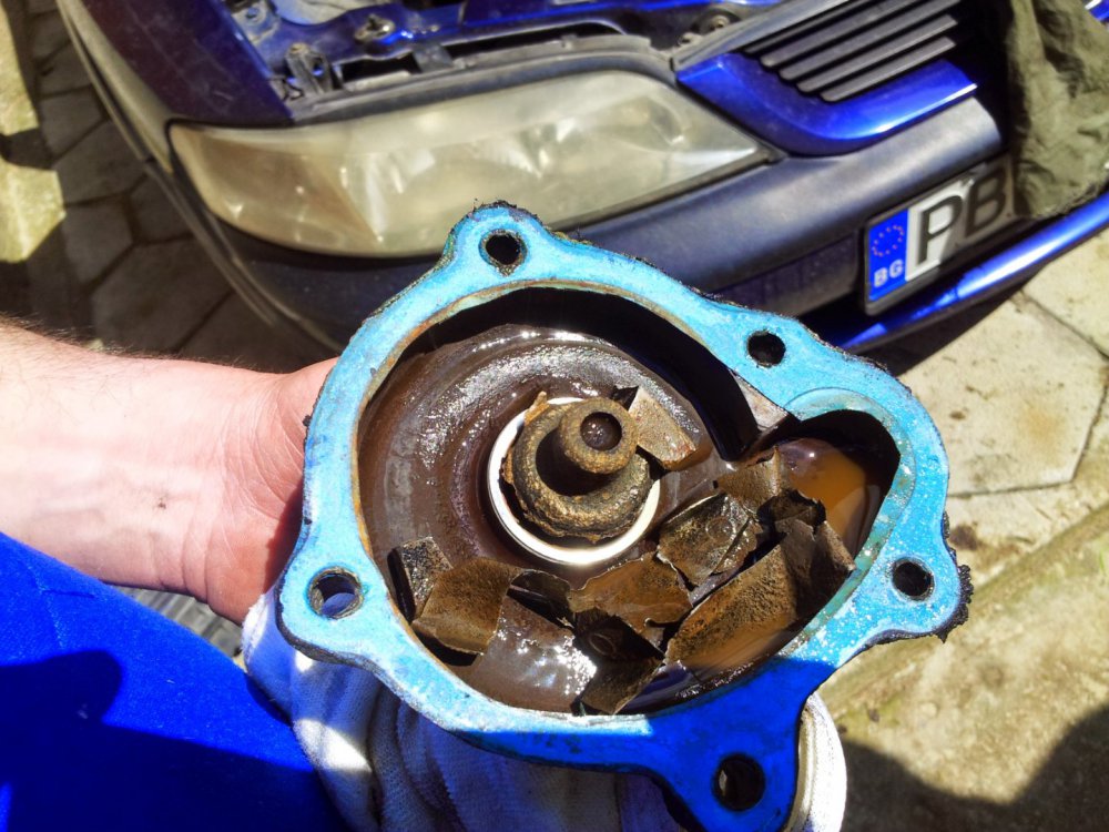

Този филм го играх с един опел вектра,оказа се ,че перката на водната помпа беше на парчета.Ако намеря снимката ще я кача.

Най-вероятно ще злезе скапана водна помпа, особенощом говариш за локвичка и теч. Карай я в сервиза, където са ти я сменили.
