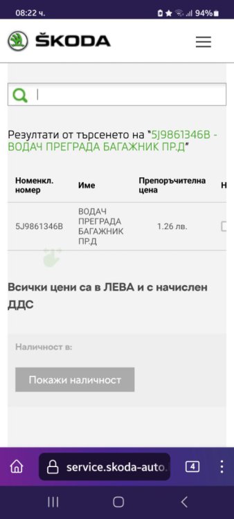

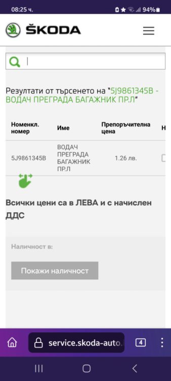

Screenshot_20231230_081920_Firefox.thumb.jpg.fb2f155fbda911d0a2b91fdaf4e1b518.jpgScreenshot_20231230_082023_Firefox.thumb.jpg.6f47b806dc53e5c396abd432d44325ea.jpg
Водачите за двете прегради не са налични, но могат да се поръчат, има ги в системата за резервни части на Еуратек.

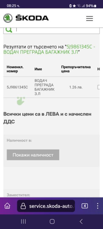

Screenshot_20231230_082218_Firefox.thumb.jpg.a94f5ca3e7339e788a19021e559e42a3.jpgScreenshot_20231230_082337_Firefox.thumb.jpg.ad294b6687f0113fa83a7a45ba234a3a.jpgScreenshot_20231230_082514_Firefox.thumb.jpg.ac4e8abc872ef7efa5023f9ce2b1f94f.jpgScreenshot_20231230_082549_Firefox.thumb.jpg.8c667adf9e1fafe795349fee52a23a1e.jpg
Отидете отново при тях, покажете им тези номера

За десните водачи:
5J9861346B
5J9861346C
За левите водачи:
5J9861345B
5J9861345C
