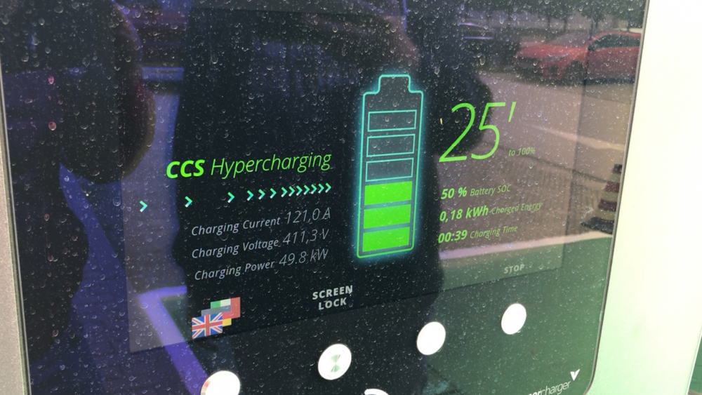

Зареждане: Използвам да разбия още един мит :) Не очаквайте колите да се развиват на гигантски батерии и пробег, това не е ефективно. В момента флагманите при електрическите коли като Мерцедес EQS, Tesla Model S Plaid, Audi GT, Porsche Taycan всички са(ще са) с по 90-100 kWh батерии. Бъдещето ще принадлежи на бързото зареждане, а не на мастодонтски батерии. Тук Ениака има потенциал на хартия - може да зарежда 100/125 kW скорост (според модификацията), а в бъдеще и 150 kW (май, като излезе и 4х4 версия). Това на хартия е супер, затова отидохме да го тестваме на 150 kW хиперчарджъра на Киа, за да видим скорост на зареждане. Само че като отидохме там, колата ни беше на 50% батерия, което се оказа греда - бърза справка в evdatabase ни показа, че кривата на зареждане на Ениак 60 е доста увиснала - лапа 150 kW до 30%, след което скоростта на зареждане драстично пада до 50kW и така до 80% заряд. Вижте на прикачените снимки charging curve от сайта и реално какъв charging power имаме на станцията. Иначе има много готина функционалност по време на зареждане - можеш просто да си слайднеш до какъв % искаш да зареждаш - ето с тази линия просто драгваш и можеш после да сложиш отметка да ти отключи кабела. Много ми хареса това, супер удобно. Това последното е съвет от колегиалност - основно хората се карат по зарядни станции, ако някой си е оставил колата, тя е заредена, а кабела не е отключен.

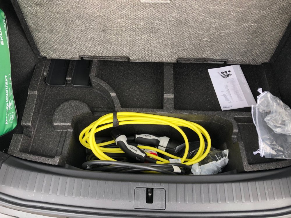

Друг любопитен момент за мен беше, че колата не идва с кабел/накрайник за нормален ток. Аз понеже си зареждам БМВто в гаража или на работа в нормален контакт, предната вече исках да заредя Ениака вкъщи (нямам зарядна станция). Успях като си взех кабела от БМВто и го боднах в Шкодата и оттам в контакта :) Тоест който смята да си зарежда Ениака вкъщи на нормален ток (без станция), то ще трябва да си купи кабел или съответния накрайник (не са скъпи). Иначе за кабелите си има отделение, което е под багажника, където обикновено стоят резервните гуми. Ето го на прикачената снимка

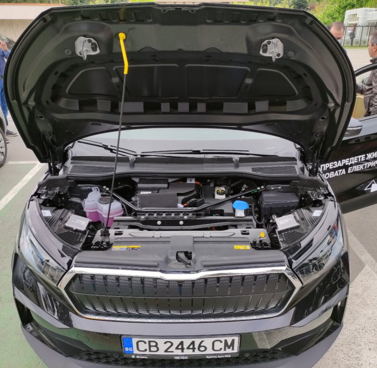

- Понеже няма двигател, предният капак е много по-къс и това помага за по-дълго междуосие и съответно изнесено предно стъкло - тоест печелиш повече място в интериора, само защото нямаш двигател
