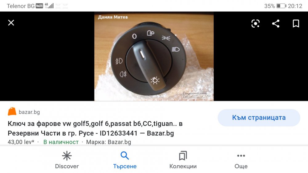

Някой знае ли за какво е втората позиция на фаровете. При мен мисля, че нищо не се променя. Знам че на някои там пише,, ауто,, и е за автоматично вкл. на фаровете, но при мен е този знак и не знам какво означава

До @Antoan - "Auto" и този знак (втория) е едно и също. Работи само ако има датчик за светлина.
Привет колега,
Въпросната позиция на този ключ, е точно “автоматичен режим”.
При автомобили без отделни секции за дневни светлини, когато ключа е поставен на въпросната позиция, светят само предни габаритни и къси светлини, без задни габаритни светлини и без подсветка на таблото и радиото/медията.
Ако датчика за светлина реши че му е тъмно, включва и тях.
Този ключ е за Октавия 2 (преди фейслифта), а позицията е точно автоматичен режим и се управлява от сензора за светлина (намиращ се пред огледалото за задно виждане на стъклото). През светлата част на деня естествено няма да свети нищо, ако ключа е на тази позиция.
Е явно не работи, защото и през нощта не свети нищо. На диагностика излиза, че няма връзка с датчика за светлина.
