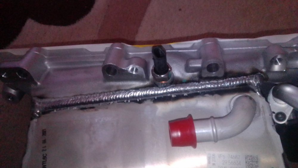

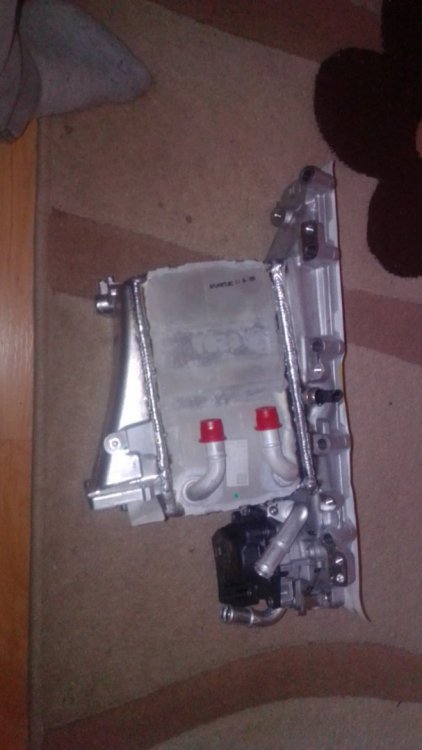

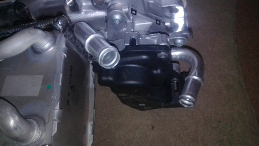

Намерих го от чужбина на доста прилична цена. И защото колата е Евро6 кулера върви и с ЕГР клапанчето за високо налягане. Питането ми е като се монтира нов ЕГР трябва ли някакво адаптиране?
Започна да прекъсва при подаване на по-рязко газ. Рещих да видя какво ще каже VCDS за температурния датчик закачн на кулера. Бях шокиран от стойноста. Беше някакво огромно числп. Вероятно е глътнал антифриз.
Частите са събрани. Утре ги слагаме и дано това да реши проблема. Хубавоте е, че това е комплект с ЕГР и ако има пропуск по моя ще го преборим и него.

Частите са близо 800 лева. За труд ще дам около 200. Успокояващото е, че в Порше (официален представител на Фолксваген) искат 2000.

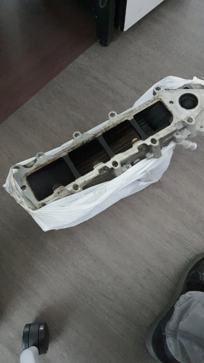

Реално часта е тази която слагат и във Порше. По ори номера им излиза точно това. Е на кашона не пише Фолксваген ама ще го преживея. От няколко места попадам на хора с този проблем. Може да се очертае като масов при тоззи тип двигатели. Утре я оставям да го сменят и ще споделя.
Малко е лоша снимката, а и така в плика немога да го видя хубаво. Но майстора кача, че е имало следи от антифриз. Сега ще покараме и да видим. Дано да нямам повече проблеми.
