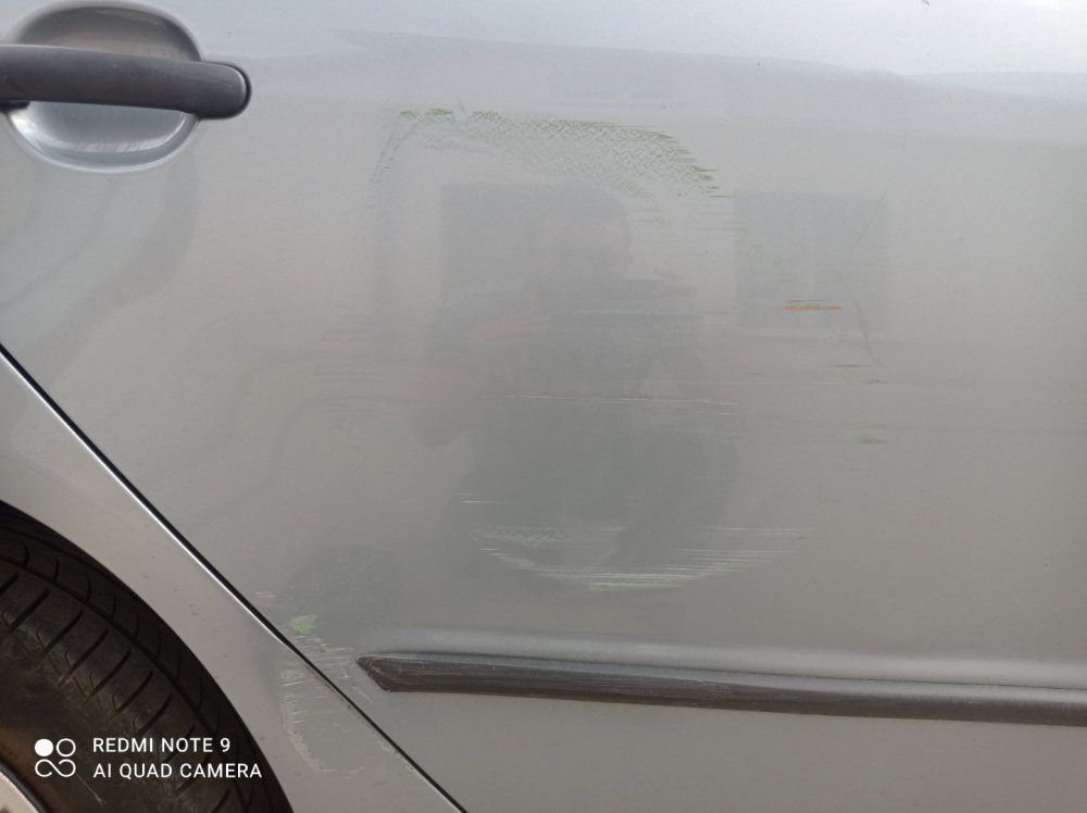

Вчера докато си прибирах колата в гаража, врата се затвори от вятъра и ударих колата. Има леки вдлъбнати и останала боя от гаражната врата. Въпросът ми е дали ще мога да с шкурка да махна боята и после да е я боядисам или да пръскам със спрей, за да скрия следите.
Боята от гаражната врата и леките драскотини може да ги махнеш с паста. Не мога да преценя добре от снимката, но изглежда да е леко вдлъбната вратата, така че без изчукване и кит май няма да мине. Това със спрея не е вариант, освен ако не те притеснява, че вратата ще заприлича на стар кюнец.

Т съветът ми е да не пробваш със шпрей, по скоро както е казал колегата по горе с паста. Ако е сгъната вратата, пробвай от вътре да я бутнеш с ръка дали ще се върне в нормално положение.
Гледал съм едни клипчета (тук предполагам ще настане смут....), в които показват как с вряла вода поливат огънатото място и то само се връща в заводски вид- аз лично не вярвам много да стане на ламарина.....
Има и едни....не знам как се казват, нещо като перманентен маркер който запълва драскотини, може и с такова да пробваш.
......относно клипчетата в нета които показват как се оправят такива драскотини- WD40 помага, но само докато я измиеш, след първата автомивка пада и драскотината излиза отново, от собствен опит потвърждавам че Не работи :)
Боята може да изчистиш с Коресилин. Никакви шкурки да не се ползват. Като преди да чистиш е хубаво вратата да е добре измита, за да не се надере лака допълнително. Може да потърсиш в твоя град хора, които се занимават с PDR. Вероятно след това няма да останат почти никакви следи от случката.
Как с кореселин?! В никакъв случай! Нали ще събори боята на вратата, ще остане гола ламарина.

Да малко преувеличих с падането на цялата боя, но реално нещата стоят малко по различно. И двамата сме прави донякъде. Боята може да не се увреди от кореселина, при няколко условия. Първо - деругите да не са прекалено дълбоки, така че той да достигне до основата, защото тогава няма да се размине и ще стане на юфка. Второ - дори и да няма деруги, не трябва да се прилага продължително върху повърхността с много напоен парцал, защото рвзултата отново ще е негативен. Ако пък на мястото, което трябва да бъде изчистено, лаковото покритие липсва изцяло, резултата отново ще е негатовен за боята. В случая виждам, че не е така, но предпочитам да го кажа, за да не се хвърли някой през глава да търка смело с кореселина и после да се хване за главата.
За съжаление, нямам наличен снимков материал да приложа в момента (мога и да открия нещо, което съм правил), но аз също говоря от опит, а не какво съм чул.
Моето предложение е за паста, защото ще скрие и по дребните деруги и може почти да не останат следи от събитието.
