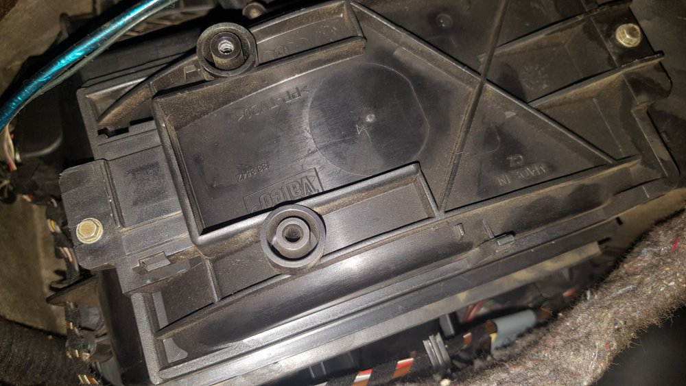

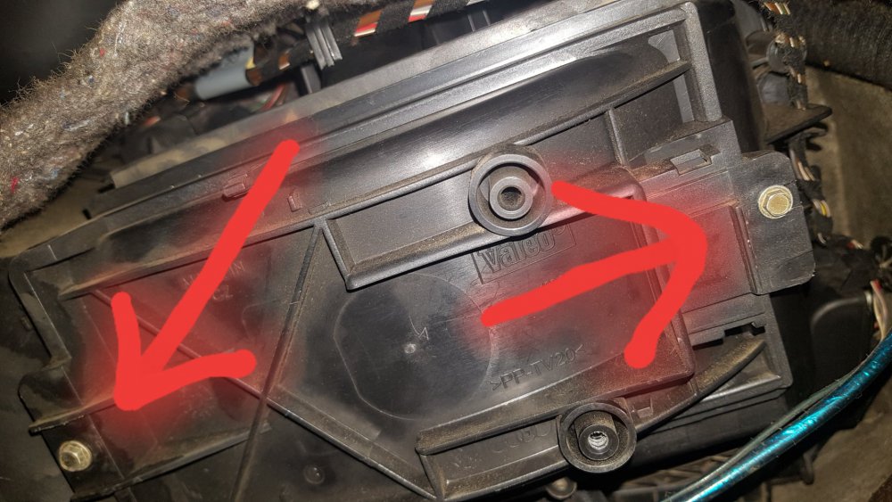

Направих го защото според мен, ако пяната мине през вентилатора, пръскайки я през филтърта на купето няма да стигне до питата на климатика. А като разглобиш и махнеш вентилатора, имаш пряка видимост към климатика.

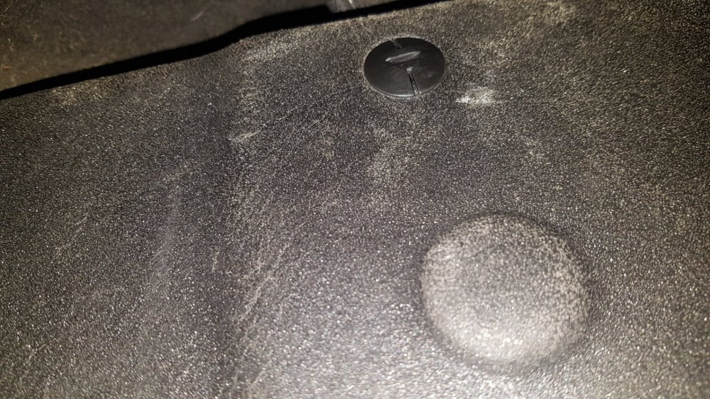

При мен има нещо като кора, има пластмасово винтче (втората снимка), после е капака на вентилатора на двете винтчета в страни.
Когато ги развиваш, придържай с ръка че вентилатора изпада върху ръцете :)

Как го правя аз- махам тапицерията или кората под жабката, като развинтвам пластмасовото винтче което го държи, после само подвивам на другата страна. Аз лично не смея да махам свинската опашка която е в средата. Отвивам двете винтчета които държат вентилатора, вложка/камък номер 6, след което пъхам маркучето и пръскам- ама яката пръскам ? на изключен вентилатор, понеже има вероятност да се изтръска върху ръцете, не е приятно.....от личен опит. След като напръскам, затварям капака на вентилатора, за да може да си стигне дебита, пускам вентилатора на макс и на климатик. В клипчето се вижда как пяната започва да излиза и през въздуховодите. После реших (за първи път), да напръскам и през въздуховодите в краката на пасажера, мисля че не стигнах до "вътрешното тяло" на климатика.
