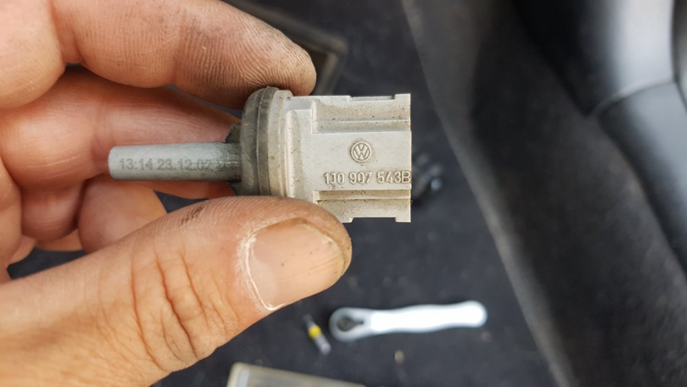

Здравейте, при свалянето на моторчето на циркулационната клапа, открих че имам и датчик за вътрешна температура (така казва Гугъл).
Въпросът ми е как мога да разбера дали работи
Ако го замразиш/охладиш , трябва да си измени съпротивлението.
е, ако ти работи коректно климатроника, значи и датчика работи

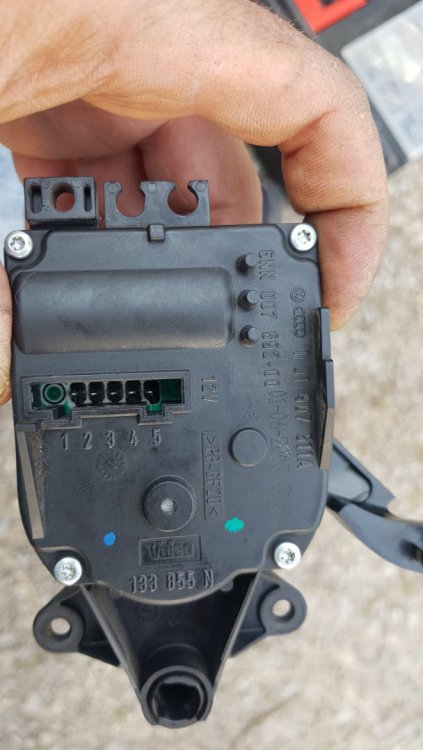

Моторчето V71  ли е? Че при мен дава грешка чат-пат и как се сваля?
 @Andro73  Като това от линка и от снимката е.
https://images.app.goo.gl/chjA82FFFrvMPx3d9
В дясно над вентилатора има винтче, същото като на капака вентилатора, развиваш и после трябва да го измъкнеш от лостчетата. Аз го измъкнах доста грубо и бая мамата.....че се изнервих. Буквално трябва да легнеш под жабката.....и е доста тясно, датчика се вади с извъртане, мисля беше на обратно на часовника- две зъбчета го държат.
За съжаление нямаше как да пъхна телефона да снимам, иначе исках да направя клипче
Ако искаш може някой ден да се видим някъде и да ти го покажа

Още не съм, чакам заплата че цените са от 100 до 250 кинта за смотаното моторче за клапата....
На О2 имах проблем с циркулационната клапа- непрекъснато цъкаше и се наместваше, дори и при спрян климатроник. Беше се зацапал потенциометъра за положението на клапата . Отворих , почистих с WD-40 и смазах с вазелин и на редукторчето малко смазка и готово...?

И аз мислех да мина с почистване, ама се оказа че пистите са яко изядени и две от крачетата на потенциометъра са счупени, като едно липсваше напълно, а другото беше обърнато на опаки. Т се налага смяна с ново мАторче.....
@Andro73 моторче-70 лв Stark (нямам никаква идея каква е тая марка), датчик- 20 лева Topran , доставка 20 лева от аутодок. Поръчани на 21.07- пристигнаха на 29.07 със Спиди/DPD.
Сега се замислих относно заглавието на темата ми. Може би съм подвел с името, защото става въпрос за датчика който е между циркулационните клапи за въздуха в купето (на смиката), но чичко гугъл така ми каза-"датчик вътрешна температура".
https://www.google.bg/search?q=1j0907543b&prmd=mivn&sxsrf=ALeKk03U-srWHbR1Hw6WV073ndHlwN6nrA:1627611708908&source=lnms&tbm=isch&sa=X&ved=2ahUKEwjFiPeN3onyAhVjhv0HHdtCC7kQ_AUoAnoECAIQAg&cshid=1627611718354&biw=360&bih=560#imgrc=HW6iWoKmsaqNOM

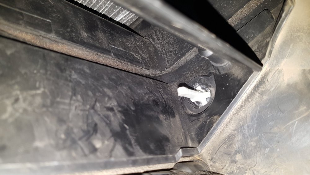

Сетих се че на духалката която обдухва стъклото има още един датчик, или поне така си мисля, иначе няма за какво друго да е тази сфера (след малко ще кача снимка).

Т този датчик е над моторчето за клапите и се маха/поставя, като се завърти по посока (или обратна) на часовниковата стрелка. В случая е на пред или на зад, защото е разположен напреко на колата.
Има възможност и като се махне вентилатора и клапите са отворени, да се хване отвътре и от дам да се извърти, после се издърпва посредством жиците.

да напиша развитието след смяната на датчика който е в самият въздуховод веднага под филтъра на купето и над вентилатора.
Климатика се държи като едно време когато колата беше чисто нов внос на реални километри ?
а именно- вентилатора от време на време сам си променя оборотите, независимо че е намкс. Също така усещам и че сам размества клапите и сам решава на къде колко да пуска, независимо че не е на режим "AUTO", и съм пуснал да духа на всякъде- обдухване на прозореца, духалките на таблото, духалки в краката.
