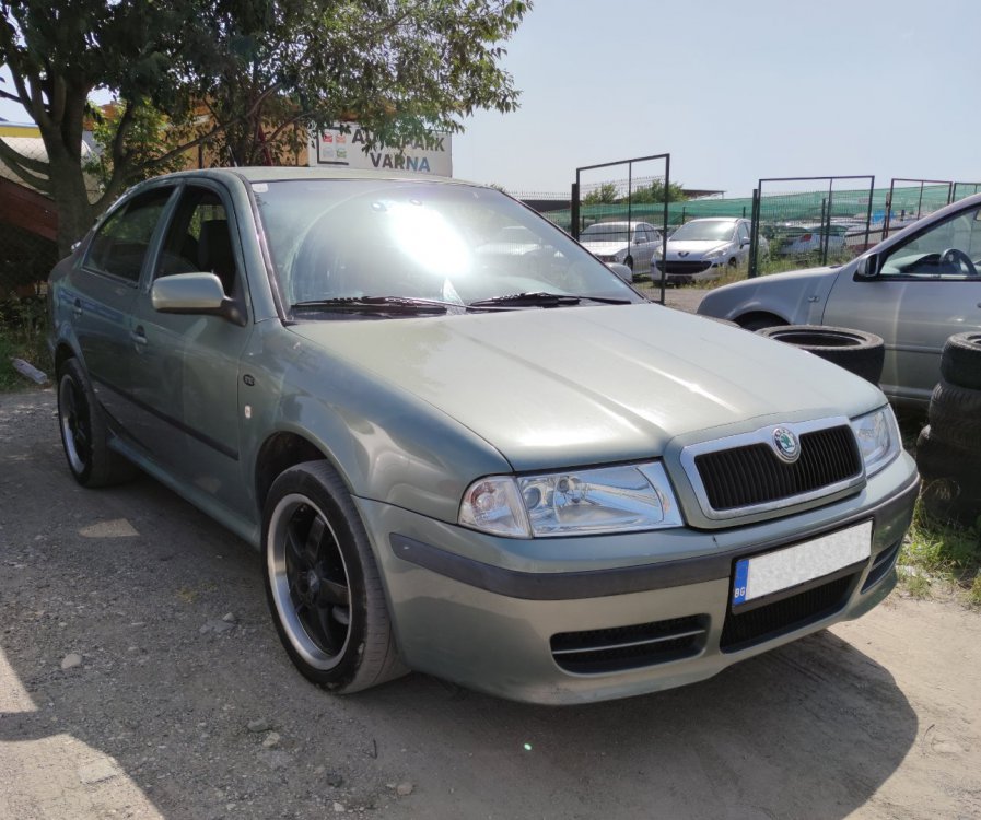

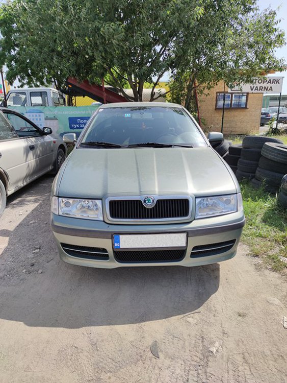

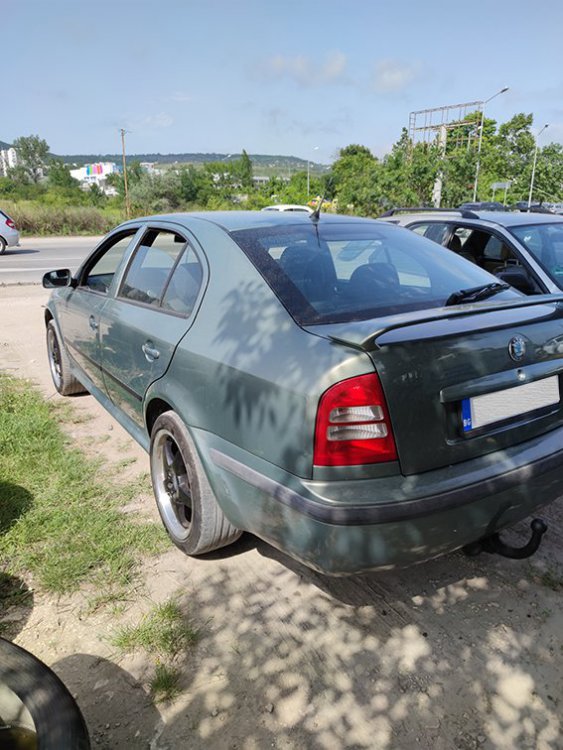

Здравейте колеги! Наскоро се сдобих с първия си автомобил, запазена Шкода Октавия, 1.9 тди на 400 000км и съм много доволен, дойде с изрядна сервизна книжка. Карана е от 1 собственик като почти на всеки 30-40 хил. е била обслужвана. Единствено не съм сигурен за джантите, че пасват на колата и приветствам съвети за джанти и размери на гуми.
Честита придобивка и безаварийно ползване! Джантите не са оригинални и спокойно може да ги пуснеш за продажба. Не ми седят на тази кола добре. Относно размерите на оригиналните джанти - 15" и 16" с гуми 195/55/15" и 205/55/16" бяха. Ама не помня офсет...

Сигурно случайно, но си сбъркал размера. 195/65R15 е правилния. Офсети съответно ET 38 на 15" и ЕТ 42 на 16" джанта. Това са фабричните, но може да се варира в определени граници. Също може и 17"(на РС версиите са такива) , но не знам колко ще е комфортно.

@ghost_rider, точно, случайна грешка е. 65 си е. През телефона чат-пат натискам съседен знак или пък аутокоректа ще ме поправи...
Честита придобивка. Със здраве да я караш и всеки път, когато сядаш зад волана, да разтегляш по една готина усмивка. Относно джантите. Това, че не са оригинални и че размера на гумите не е заводския, няма никакво значение. Важното е на теб да ти харесват. Аз бих си я карал точно такава, каквато е в момента, допада ми.

Не е чак такава драма комфорта, обаче нямат намиране 17ките. Иначе колата става пуканка с тях.
Честита придобивка и безаварийно шофиране.Още поне 400к да те вози безпроблемно.Много здрави автомобили,имам същата ,даже и цветът май е същия.Постоянно и се кефя като и се кача.Добавил съм и само един темпомат и джанти 16".

Мерси, почти същия. Моята се води зелен металик.
