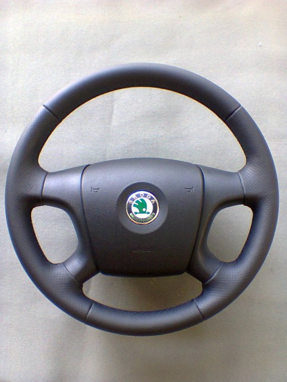

Здравейте колеги. Моля за малко помощ. Интересува ме дали на горепосочения модел мога да сменя волана от снимка 1 с този от снимка 2. Стават ли шлиците и кабелите, защото буксите изглеждат ралично? дали няма да отчита някаква грешка? Благодаря.

Този от снимка 2 е от Октавия 1. До колкото си спомням не става plug and play на Фабия 1 фейс.
@The Best Formanе спец
Преди 9 часа, Izolini написа:
Бъркаш се, от Фабия 1 е. Иначе не мога да кажа със сигурност, но пък съм виждал Октавия 1 с волан на Октавия 2.
Всъщност е от Октавия 2. На Фабия 1 фейс, ако е кожа е с плътна кожа. Само за Октавия 2 (серийно за скаута) има кожа/перфорирана кожа. Иначе е един и същ. Аз съм с такъв кожа/перфорирана кожа.
Към колегата, как са различни буксите? При фейс и фейс Фабия 1 нямат разлика в буксите. Не можеш да сложиш бег от единия на другия волан, но волана като захват е същия и можеш да ги сменяш с бега. Три спицивия волан си остава един и същи, а той е общ за О1 и Ф1. Четири спицовия от фейса е общ за Ф1, Р и Ф2 при фейс и О2 при фейс.
@ID A, Иво, сигурен ли си, че е от Октавия 2? Аз, такъв еърбег не съм виждал на воланите на О2...
Явно Иво има предвид първия волан. Втория си е на Ф1. Ако буксите съвпадат и модула разпознава еърбега няма причина да не стане, шлиците трябва да са еднакви.
Да, моя грешка. Волана от снимка 1 е от О2. От снимка 2 е само и единствено за Ф1 преди фейса.
Благодаря на всички. Направих го.
