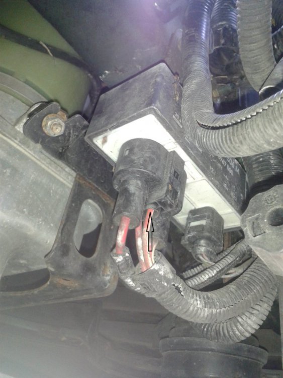

Това е ориентировъчно .. свали акумулатора и погледни за черна кутийка по вертикалната греда между фара и радиатора .. там някъде мисля слагаха управлението на перките.
Това намерих в нета и като гледам си направо под акумулатора .
Легни отдолу, свали кората и с една чашка десет е долу релето за 1мин. Проблема не е перката, а че компресора не тръгва, той тръгне ли и тя ще тръгне. Виж за -и+ към него.

иначе тази голямата продългавата черна кътия я виждам. не е под акумолатора. наистина е под левия фар, но много отдолу. ще я сваля довечера от долу (кората я няма от 2-3 седмици, че меря с уреда къде какво върви).

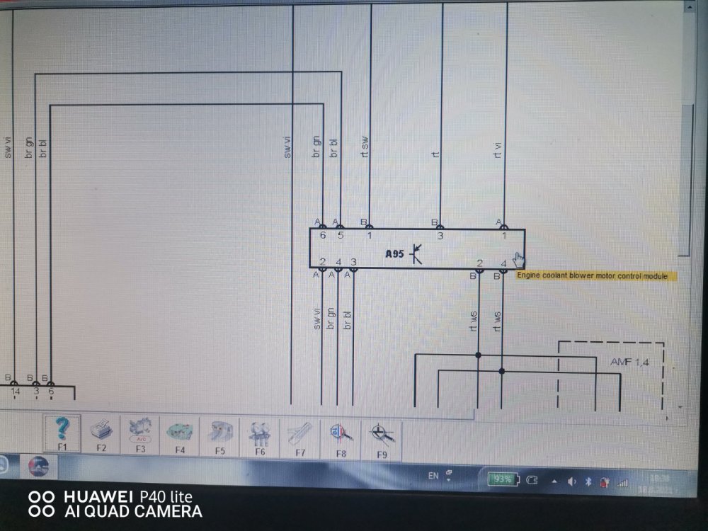

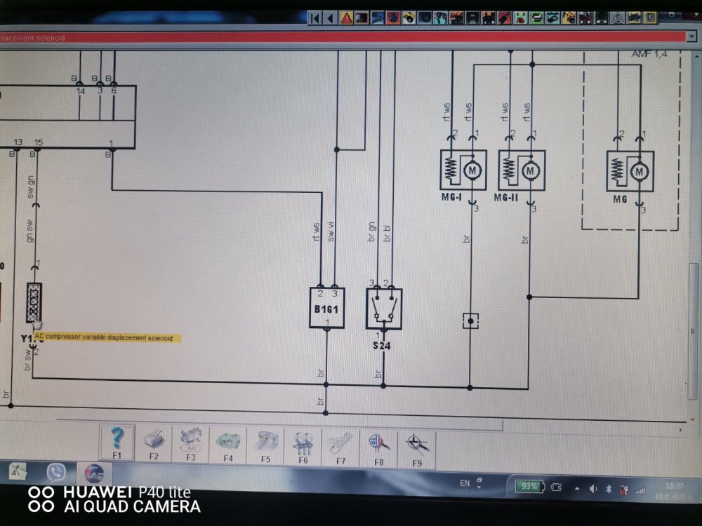

това на бързо от Autodata-та като схема, ако ти е от полза
