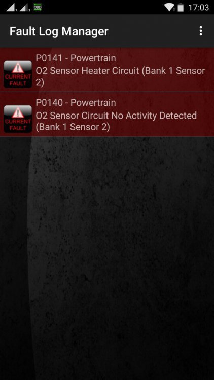

Ако говориш за чека на двигателя - преди няколко месеца смених втора ламбда сонда , а грешките бяха всеки път различни . Като я свалихме , отвора беше запълнен с ръжда . Нова сонда от Бош , че ЕТ са финансово невъзпитани и за сега всичко точно .

Намерих първите грешки , които даваше , след това започна да дава други малоумни грешки , но всички бяха свързани с ламбда 2 . През цялото време (около месец и половина) лампата светкаше и гаснеше , а когато не искаше сама да изгасне си купих кутийка за ОБД2 и я гасях от телефона .. всичко това стана месец след като излезе от гаранция ?
