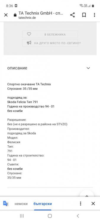

Има ли разлика между амортисьори на хечбек и комби при Фелиция ?
Ще поръчвам окачване за колата, но в няколко сайта забелязах, че не пасва за комби. Все си мисля, че нямат разлика, но все пак да попитам.

Няма , има разлика в пружините само и то задните . Предните пружини са различни на бензин и дизел .
