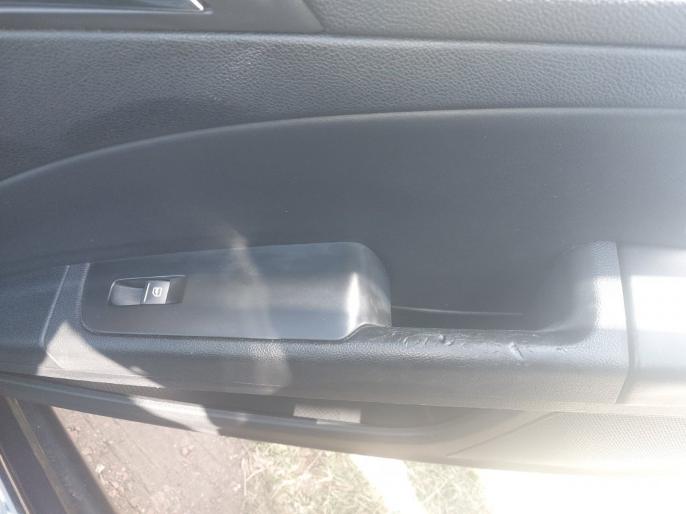

Здравейте,дясната вътрешна дръжка лепне и се разпада,може ли да се поправи .

Някой много е драл с нокти по тази дръжка. Според мен е за нова, но временно може да се закърпи положението, като се изтърка с препарат за почистване на пластмаса (някаква не абразивна пяна или нещо подобно) за да падне мръсотията, а после и с обезмаслител. След това трябва да се духне с пистолет за горещ въздух. Това няма да поправи големите вдлъбнатини, но трябва да фиксира повърхностния слой на пластмасата и да спре поне временно разпадането.
Щом лепне и се разпада - взимайте нова!
Мисля, че е проблем на Супърб 2 до към 2010г. Дръжките им са гумирани, стареят и се ронят.
Заменени са с пластмасови и проблемът е решен. Трябва да се сменят с нови.

Щом са гумирани - моето временно решение не работи! Ще стане още по-голямо мазало.

Ице, откъде да знаеш бе човек. Моят е с пластмасови. Ако Войслав не ми беше показал неговите и аз нямаше да знам.
Те хората уж за комфорт са сложили гумирани, мекички, ама гумата им не я бива.
Този, като го гледам е с гумените. На пластмасата не може да има такива поражения.

По-старите години на Супърб 2 са с гумено покритие върху дръжките на вратите (и 4-те врати).
С времето започва да се накъсва, деформира и опитите й за почистване и възстановяване водят до още по-голямо влошаване (поне в моите случаи). А с какво ли не пробвах да ги възстановя.
Решението за мен бе нови дръжки от Еуратек, като се очудих вече бяха чисто пластмасови.
На Жоро Супърба е по-нов и явно след определена година са започнали да ги правят от чиста пластмаса, като за мен това е правилното решение.

преди около 2 години купувах дръжките за около 50 лв/брой с 1-2 седмици срок на доставка.
Сменят се сравнително лесно.

На прима виста чарколяците от Алиекспрес изглежда да са ок, но... всъщност са от нискокачествени материали и кофти изработка. А дръжката е нещо, което реално се употребява постоянно и ефекта няма да е добър. От Али се поръчват неща като решетчици за въздуховоди или капачки за осветление в купете. Неща, които няма да се пипат и ползват така да се каже, а ще играят декоративна роля.
Проверете как стоят нещата в Шкода. Може да се изненадате приятно от цените.
