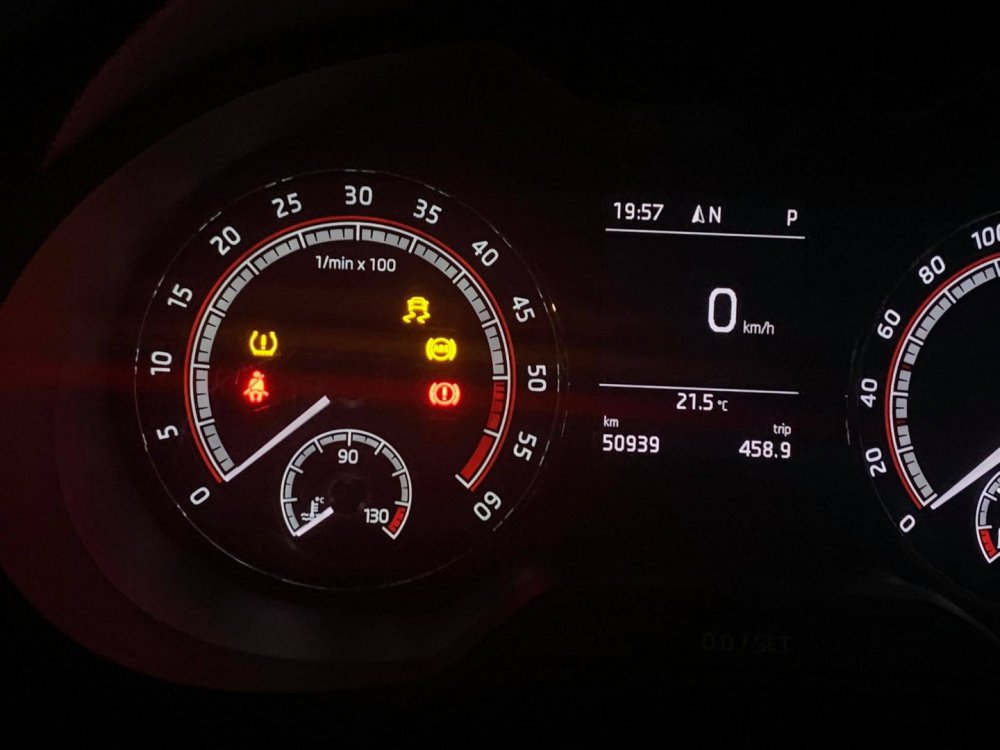

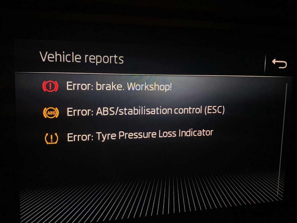

Привет на всички,
преди известно време се сдобихме с Октавия 3 2.0 тди с дсг, чудесна кола е, НО няколко пъти вече ни се случва при стартиране на автомобила да дава горепосочената грешка и двигателя не може да започне работа. След като оставим колата на мира за 15-20мин, стартира без никакъв помен от грешката. Четох в бришкода, че това е често срещан проблем, но какъв е начинът за лечение на тая простотия? Колата е с безключов достъп и безключово палене, не знам дали има някакво значение. Все още е в гаранция 1г, така че сигурно и еуратек ще трябва да ударят едно рамо.

Директно в Еуратек я карай! Там да сменят, каквото е нужно. Чел съм и аз за подобни глупости за съжаление...
Щом е гаранционна - в ЕТ.
Иначе трябва да се види с VCDS-а, както точно не и харесва. Може да иска просто "reset",  но може и да е датчик.
Малко ъп на темата - най-накрая успях да закарам колата в еуратек. След един ден мислене юнаците там решиха, че в акумулатора е проблемът. Можело при старт да не дава достатъчно високо напрежение и да дава тази грешка - та смениха го гаранционно и сега ще чакаме дали пак ще има изненади.
Междувременно смениха и ангренажния ремък, че имаше едно като съскане отпред - това било решението по предписание ?
Сега се присетих, че като карах супърба с "патерицата" TPS-а се ошашка и го докарах горе долу до твоето състояние. След като върнах нормалната гума и ресетнах компютъра драми не съм имал.
Продължение на темата, защото до колкото чета, това не е изолиран случай и вероятно и други собственици страдат от същия проблем.
След смяната на акумулатора в края на 2021г грешката спря да се появява и колата палеше винаги.
В края на февруари т.г. оставих колата за обслужване на 60 000км - смяна масло и филтри на двг, смяна масло и филтър на дсг, смяна спирачна течност. 1 седмица след това грешката пак започна да излиза и колата да не пали. Записах нов час в Еуратек за диагностика (21 март) и ще видим как ще се развие този доста, доста дразнещ проблем. При невъзможност да го решат, смятам да пиша до Шкода, защото гаранцията изтича след 7-8месеца и предполагам, че ще се опитат да ме мотаят до тогава. Друг вариант е да се чуя с Евгени от Трансексперт и той да каже дали е срещал подобен проблем и какво е решението. Лошото е, че твърде вероятно трябва да я закачи и да прочете грешките, а с това гаранцията директно отпада.

Привет колеги, сякаш проблемът най-накрая е разрешен, но искам да изкажа негативното впечатление от сервиза на еуратек в дружба.
Предварително казвам, че поради безключовото палене и достъп, има монтиран допълнителен имобилайзер, с допълнителен предавател.
Също така предоставих доста голям обем от снимки с грешката, както и няколко видеа, на които се вижда какво точно се случава.
Оставих колата на 21.03 в понеделник  след предварително запазен час за диагностика, приемчикът каза, че ще се обадят веднага като я закачат. Мина денят, мина и вторник и реших след работа все пак да го чуя. Звъннах и пича ми каза - а закачихме я, но няма никаква записана грешка. Утре сутринта ще продължим да я "тестваме" и ще звънна веднага. Викам си - бре д**а и колата ?. По принцип се занимавам с различни видове софтуеъри и при някакъв проблем винаги има лог, но чакам - какво да правя?. Естествено мина и срядата, от тея младежи няма ни вест, ни кост и вече почнах да се ядосвам. Звъннах към края на работния ден - не ми вдигна, звъннах след час - дава ми, че говори, тоест видял е, че съм го търсил. След половин час пак звъннах и ми дигна, питам го какво се случва - вика ми "колата пали, няма никакъв проблем". Е като ми причерня ? Опитвайки се да запазя добрия тон, повиших малко децибелите - оказа се, че "тестването им" е да запалят колата веднъж сутринта и веднъж вечерта. Пелтечеше нещо пича, пак отиде да я пробва и след малко ми звъни - "а ето сега не запали". Прилича ми вика на нещо, но трябва да се сетя на какво. ? След половин час пак се чуваме - това може би е от имобилайзера. Направи тест, като остави имобилайзера на бюрото си и вуалаа - същата грешка. Вика ще сменим утре сутринта батерията в предавателя и си готов. Естествено никой не звъни сутринта, както и по обяд. Звъннах следобеда - "абе нямаме точно такава батерия в момента, трябваше да получим днес, но се бавят нещо". Реших да отида да си взема колата и сам да направя тази сложна манипулация. Питах го каква е батерията - "аа батерията е същата като в ключа". Купих си 2 батерийки, тъй като имам два ключа и два предавателя към тях, взех колата,  прибирам се, отварям дистанционното и що да видя - батерията не е същата ? Купих си правилните батерийки, смених ги и сякаш грешката вече не съществува.
Очевидно проблемът не е бил в колата, но цялата тази историйка означава, че тези хора не си дават грам зор, за да решат какво и да е било. Не са погледнали клиповете, които им изпратих и по които на приемчика можеше да му светне лампата в главата още понеделник в 8:30. Нямаше да им се налага да губят време да я закачват, да я "тестват" 3 дни и т.н. Никой не се напъва да събере 2+2, че щом няма записана грешка и има допълнително монтиран имобилайзер - барем той прави някаква шмекерия. Отделно - предлага ми да сменят те батерията, а дори не са си направили труда да отворят предавателелчето.
И това се случва в гаранционния сервиз на един от 3-те най-големи вносители на чисто нови автомобили.
