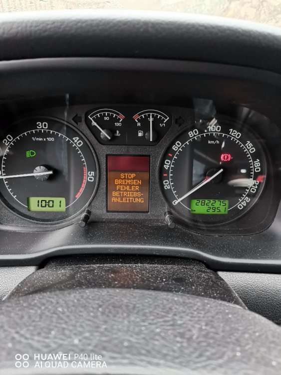

Проблем със спирачки: "Bremsen fehler..."
Каров
Този надпис означава "Спрете. Грешка (проблем) в спирачките. Прочетете ръководството за експлоатация."
Трябва да се види в сервиз

Започни с най-простото: виж дали не са ти "свършили" предните накладки.
Ако не е това е добре да се закачи на една диагностика да си "изпее" проблема. Или сервиз.
По-скоро виж дали спирачната течност не е под минимума. От износени дискове и накладки, независимо предни или задни е нормално да падне малко нивото но може да има и теч, а и съединителя е в тази система.
Сега по-важен е въпроса защо е спаднала толкова, че да стигнеш до индикация на таблото! Или накладките са много износени или имаш теч... Нито едното не е добре.
То от там се почва,проверка на нивото.При изнасени наклатки нивото спада,а тия наклатки може да нямат датчик за износване.
Без да съм видял, мога да предположа следното. Само от износени предни или задни накладки, не мисля че ще спадне толкова нивото, че да стигне до/под минимума. Ако няма теч, вероятно и дисковете са доста износени, а за датчика, по-скоро самите накладки не са стигнали до такова ниво на износване, че да светне индикацията. Все пак датчик има само на предно ляво колело на едната плочка.

Не е задължително, моята кола е изпълнение Елеганс и няма датчици
Мен ми се е случвало да изпищи, но и предните и задните дискове и накладки бяха за смяна ..., както и течността. Но при нормални обстоятелства не би трябвало да спадне толкова.
@Izolini, сигурен ли си, че нямаш датчик? На Мица имаше, не вярвам на по-новите модели да са си го спестили.
И при мен спада нивото на спирачна течност, за 10 месеца ще трябва да доливам още около 50 милилитра (и предния път беше горе долу толкова...). Дискове и накладки на еднакви километри - около 30 хил, в задоволително състояние, мисля че ще изкарат още толкова накладките. Течове по спирачни апарати Ц, остава съединителя.....
Това при мен като съвпадащи симптоми :)
@PRR за съжаление съм сигурен. На Фабията, която струваше половината пари, имаше датчик за накладките, даже имаше датчик за нивото на течността за чистачки. На Вишната няма!
