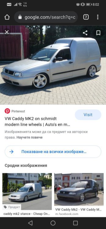

Кадитата са два вида. Едното се води просто кади и до колкото знам са само във вид на баничарка с лице на поло 6н:

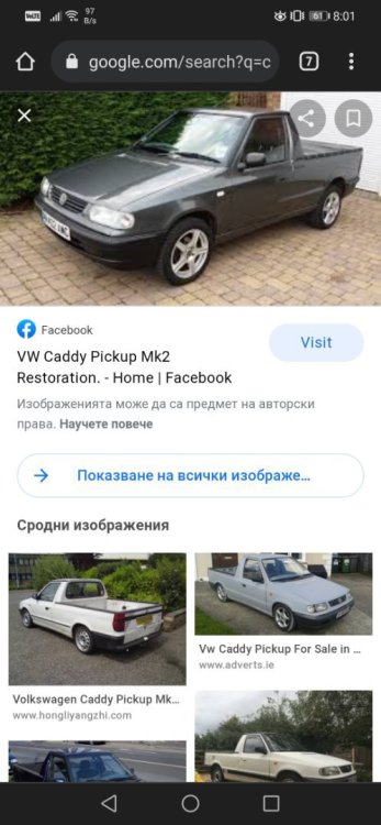

Другото се води кади пикап и представлява фелиция пикап с емблема на фолксваген и разполага само с 1.6 и 1.9 двигатели, но от обявите видях само едно такова, което се продава цялото.
