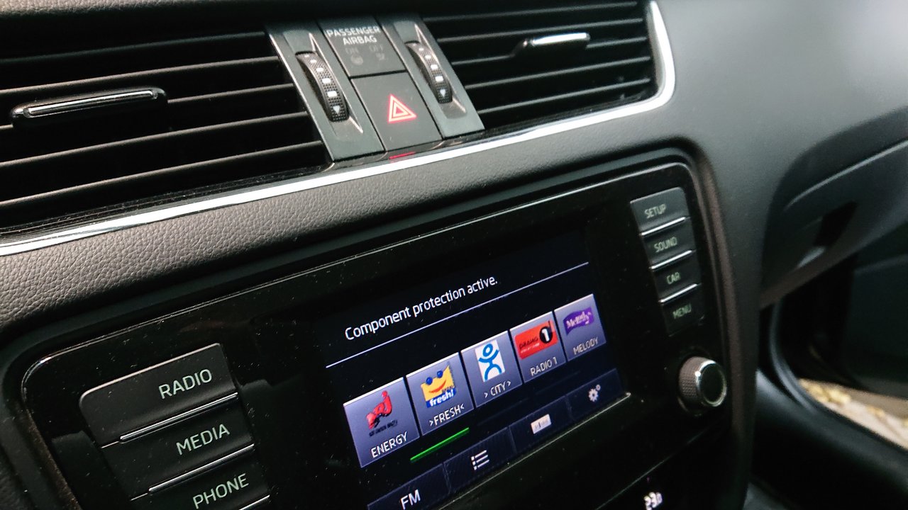

Здравейте, по някага сутрин при първото палене радиото сменя станциите произволно и понякога трие логото на текущата станция. Не знам дали има връзка но май започна да го прави когато е студено или вали. След това работи нормално, но постоянно трябва да качвам лога на мястото на изтритите. Колата е Октавия 3, 2015г., 2,0, 150 к., дизел. Също така модела е без външна антена /така и не знам къде е антената/. Ако някой е имал подобен проблем да предложи решение.

При мен се е случвало "скачане" на станциите поради включване на AFC-то, което се прави на интелигентно и се опитва да намери друга честота на която е същата станция, ама не много успешно. Винаги изключвам тази "екстра".
Но това не обяснява загубата на логотата. Евентуално да ти прекъсва SD картата? Пробвай да я извадиш и сложиш пак.
Колата я карам от миналата година и не знам дали има SD карта, логата ги качвам от флашка.
А как качваш картите на навигацията?
Иначе е възможно проблема да е от "слаб" акумулатор, съответно при първо палене да се губи паметта на радиото.
Нямам навигация, а акумулатора е нов от пролетта, Варта АГМ и т.н.
Те тия Болера са си бъгави по принцип. Пробвай да ъпдейтнеш фърма, ако не дай ще му боднем един Андроид.

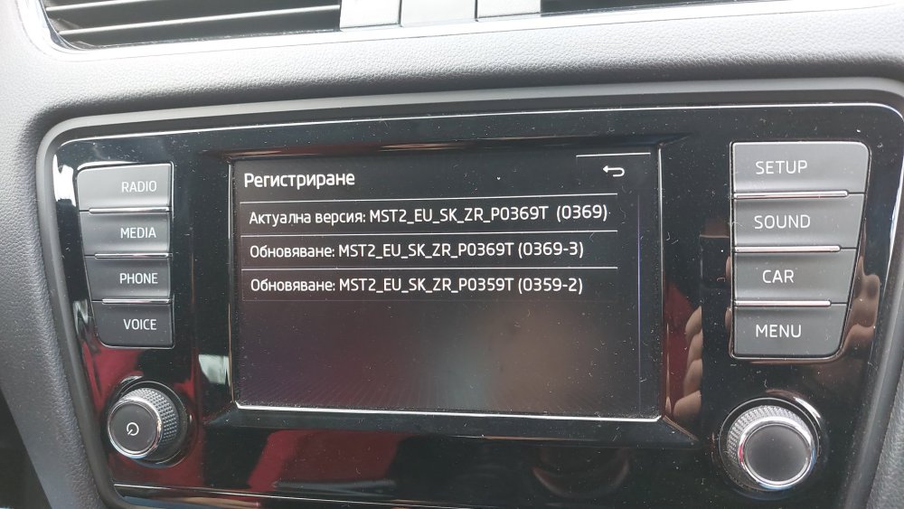

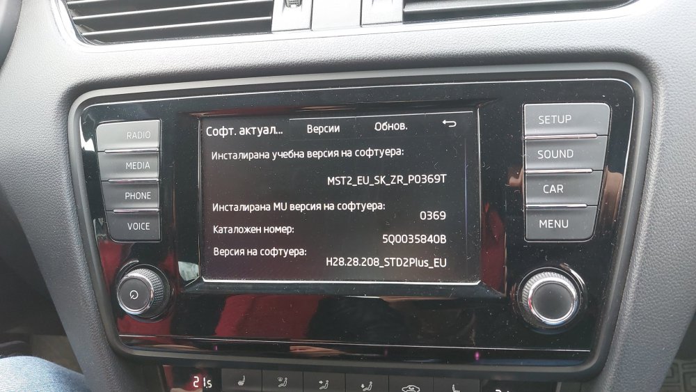

Май има налични нови версии на софтуеъра на Болеро.

След почистване на екрана скачането спря, на някоя автомивка може да са го трили с препарат и да е останал по "тъча" и да сработва неконтролируемо.
По-скоро са го натискали като са го чистили. На дали е от орепарат. От по-силен натиск или удар, дисплеите се отлепят. Невидимо е почти за окото, но... Аналогично е и при телефоните. След претърпени "външни силови намеси", сработват хаотично или по различен начин от желаното. Натискаш някъде, но сработват съвсем друга функция.
Дано да е било нещо от препарат, както казваш. Ако е така, повече не би трябвало да го прави. Ако обаче пак се появи - не отиват на добре нещата. Стискам палци да е било временно и да продължи да си бачка безгрижно музиката.
@zloQQ колегата мина през мен. Ще ъпгрейдваме :)
