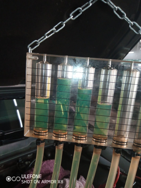

Golf 7 1.6 TDI 110 коня. Прекъсва докоат не стигне температура над 70 градуса.
Деян
Здравейте!
От известно време наблюдавам това прекъсване след първо палене за деня на студен двигател. Прекъсването го има на вси1ки предавки само при преминаване през 1500 оборота. След като двигателя позагрее прекъсването из1езва. Като казвам прекъсване, по подобен начин прекъсва брнзинова кола при проблем с високоволтовите кабели (приритва). Сега в студеното време, ако пусна печката за да сгрее купето преди палене проблема го няма. Но тя стопля и двигателя. Записах час за сервиз, но исках да попитам според Вас какво да очаквам?
Грам не пуши. Аспуха е сух и лъскъв. Разхода е идеален. А веднъж загрее ли все едно никога не е имала проблеми.
Редактирано от Деян
Преди 20 часа, Деян написа:
Дюзи и то две. Ще се ревизират и 4-те.
Дюзите на 1,6 уж не подлежаха на рециклиране?
Аз намерих едни от Ebay.Рециклирани от Германия. Нашите дюзи са Делфи. Поне в Голфа е така. Знам, че в октавия слагат и VDO. VDO не се рециклират, но за Делфи дори и в Порше ми потвърдиха, че разпръсквачите могат да се сменят.
