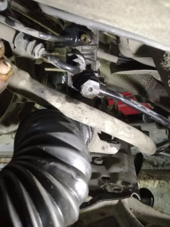

Търся въпросната хидравличната рейка, като по специфичното е че е с датчик на рейката, кръгъл с кабел.

Колега, съвета ми е, поразходи се до София, Техническия университет, организацията която се занимава с рециклаж на тези се намира в сградата на плувните им басейни. Не е много евтино но е в пъти по-евтино от дори втора употреба. Правят пълно обслужване на све, и пред теб я закачват на 2 пъти работното и налягане за тест. При мен така направих. Скъсан маншон и влезнало вътре кво ли не контролните прътове се бяха набраздили от повреди а течноста в казанчето където се долива течност амиии как да ти кажа веществото беше хидравличен пясък, изглеждаше отвратилно секси гнусно извирайки при развита капачка на казанчето. Ама тове беше преди около 8-10 години. Не, че ги рекламирам, искаха и гаранцция да ми дадат но човека дето ме заведе там от мое име отказа гаранцията та ми поомекнаха колената и от тогава до сега все по-заздравяват, колената това. :) Сам си прави извода. Не се получи специфичния луфт при 1-2 зъб на ляво и дясно като буташ волана. От среда на къде и да бутнеш с толко върти колелата. Важно е да го отбележа, тъй като и за това ме предупредиха че можело и да се получи след години, ама можело и да не се получи. Успех.
