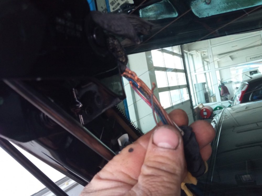

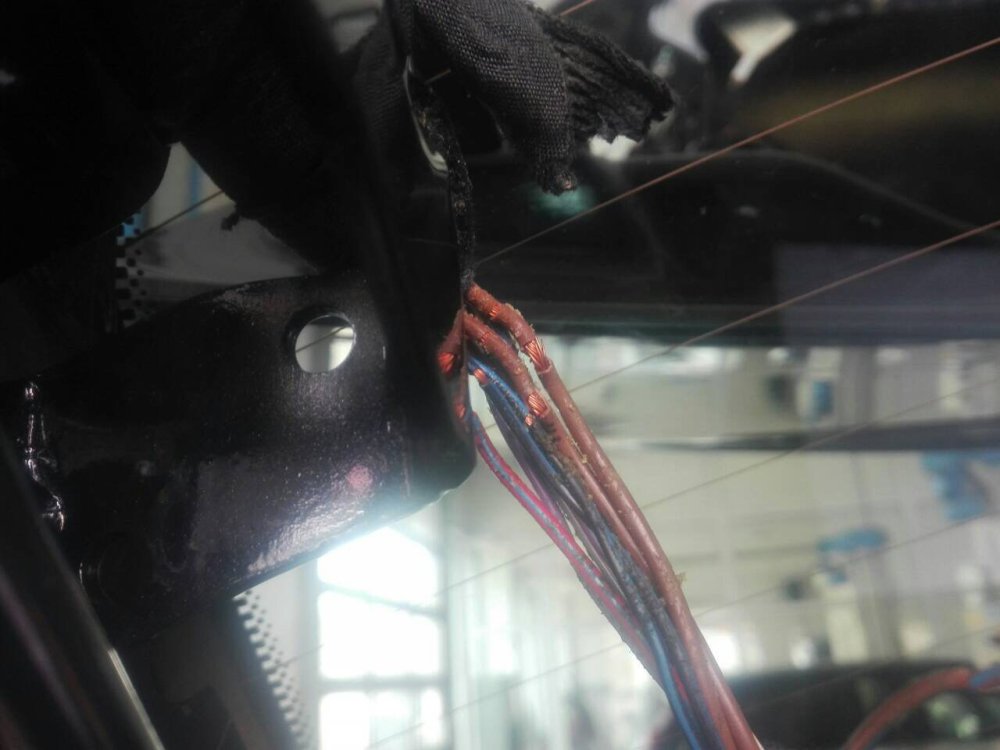

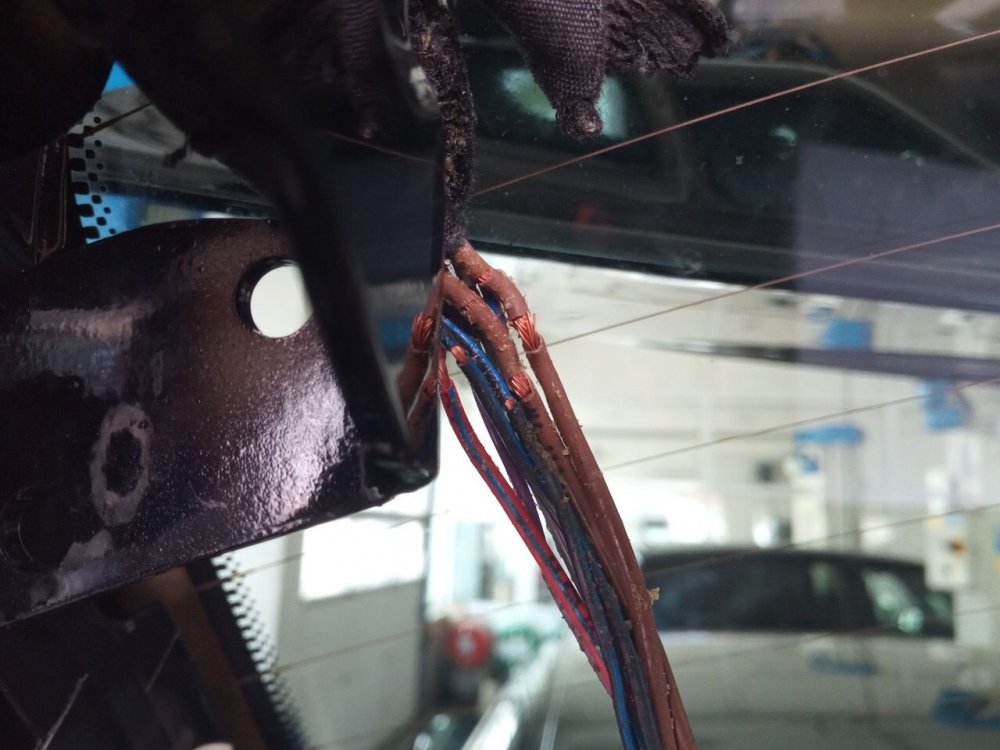

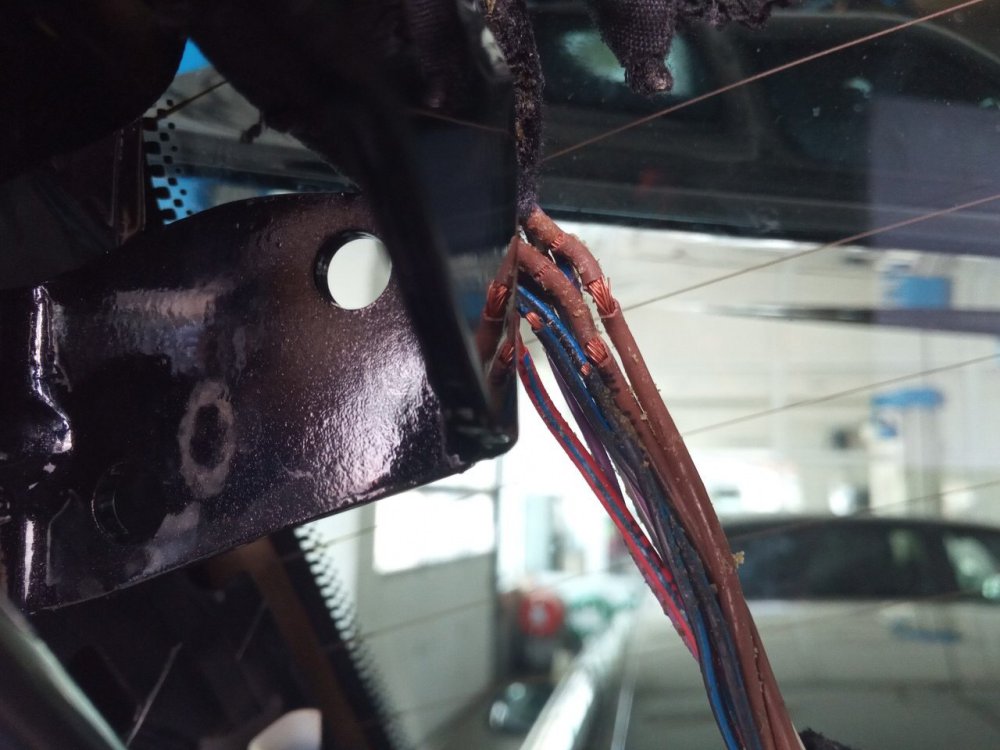

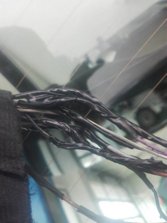

Как да отворя багажника на суперб 2, не реагира изобщо, нито като седан нито като хечбек. И светлините на третия стоп не пресветват
Явно са прекъснати кабелите с в меката връзка. Даже не знам дали не са и от двете страни на покрива. Работата си отива към сервиз...
Пробвай няколко пъти откл/закл. с ключа. Ако не захапе, следва:
269962428_1608237432864141_5787905964568167811_n.jpg.90cb345ad7e51b2fe7eeb2d4eac09538.jpg
Най-вероятно следва това, дано да не съм прав.
По принцип “малката” врата първа се прецаква, ако са кабелите.
Нямам такава дупка на ключалката, ще трябва да махна кората на капака отвътре, може тогава да се види нещо.
