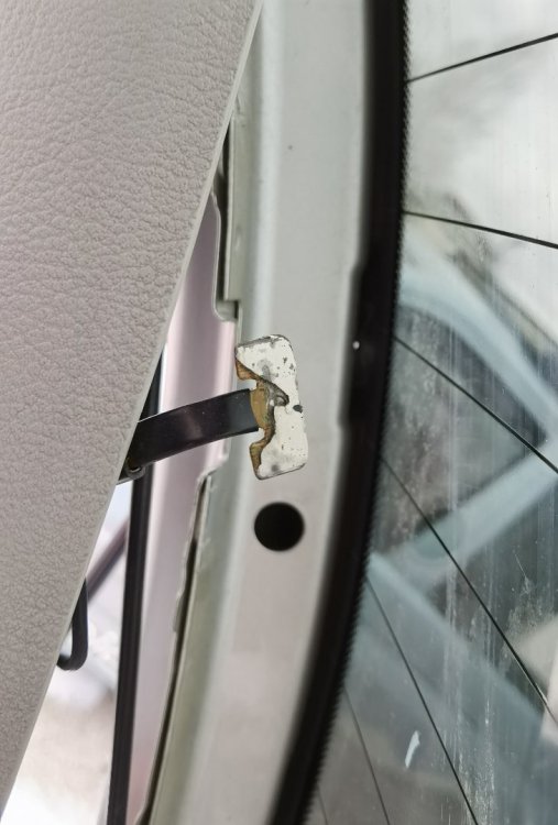

Още един проблем ми изникна тия дни. Отварях кората на вратата на багажника (комби) и съм изкъртил връзката към нагревателя ?
Дали мога да я запоя или да ми препоръчате къде да ида да го оправят?
Или трябва целият прозорец да се сменя ?
Благодаря!!

На комбито може и да стане, но на лифтбека е мнооого тегаво да се запои. Иди там, където правят стъкла и питай дали могат да го оправят.

Има специално лепило, електропроводимо

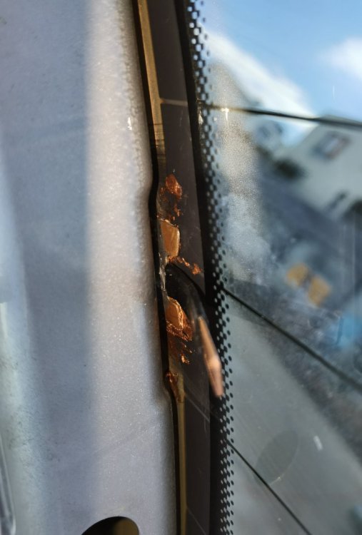

Вчера залепих клемата с електропроводимо лепило .. изчаках 24 часа - според производителя на лепилото и днес затворих кората.
Дано да е станало :)
При следващото запотяване ще се разбере :)
Правил съм това упражнение на стара Шкода и не го препоръчвам при липса на опит със запояеането - това лепило няма механична устойчивост и от вибрациите ще се отлепи (освен ако не е покрито с някакво епоксидно лепило). Та как си оправих веднъж така разлепена клема - оставих колата да се напече добре задния прозорец (лятото) , подграх добре един поялник на 12 В , с него загрях клемата , върху която директно разтопих тинола и с едно движение я сложих върху остатъците от стария тинол. След като изстина и проверих връзките , залях с Поксипол.
Риска е да се прегори проводимия слой и за това не трябва да се грее много.
Като го залепих сложих едно дървено "клинче" да го претиска :)
Ужасно тясно е мястото, иначе и аз мислих да го запоя отначало. Имам доста опит със запояване :)
Ако така не работи ще помъча да го направя по Вашият метод.
Благодаря за предложението!!
