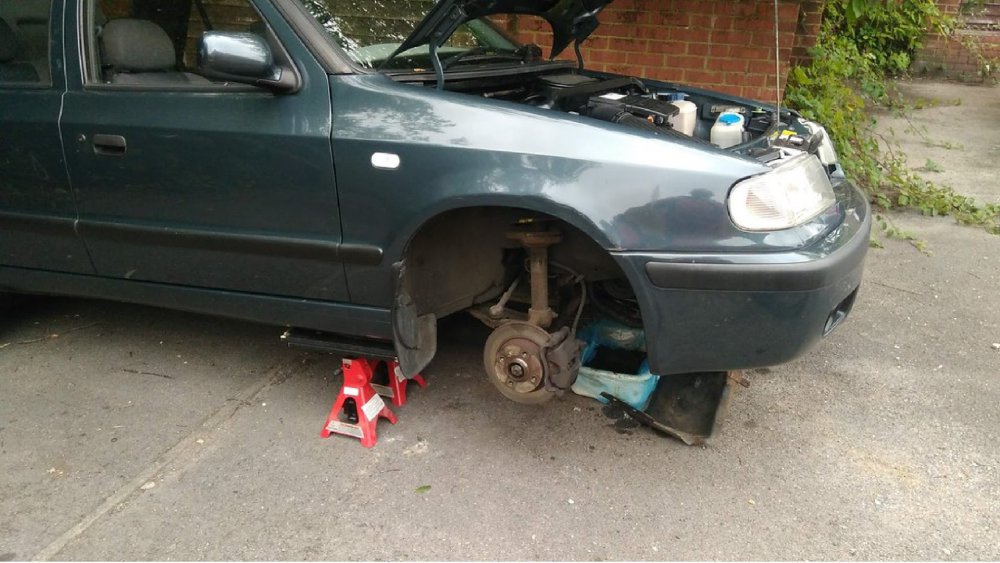

Снимка на процедурата от briskoda на фелиция със същия двигател:
https://www.briskoda.net/forums/topic/471491-psychoward666´s-magic/
Тук също изглежда да не са го вадили:
