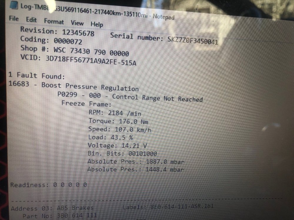

Здравейте, бихте ли ме насочили от къде и какво да тръгна да проверяваме? Колата е 2.0, 140, BSS мотор. Днес взе да забива и се появи тази грешка.
От известно време мисля, че имам леко завишен разход на гориво. От една седмица турбото стана някак по-шумно, щом го чувам в купето като подам гас.188A84CB-692F-413F-A060-1A573C1F5257.thumb.jpeg.94b5774c79c7046b10604f1a62e86b36.jpeg
