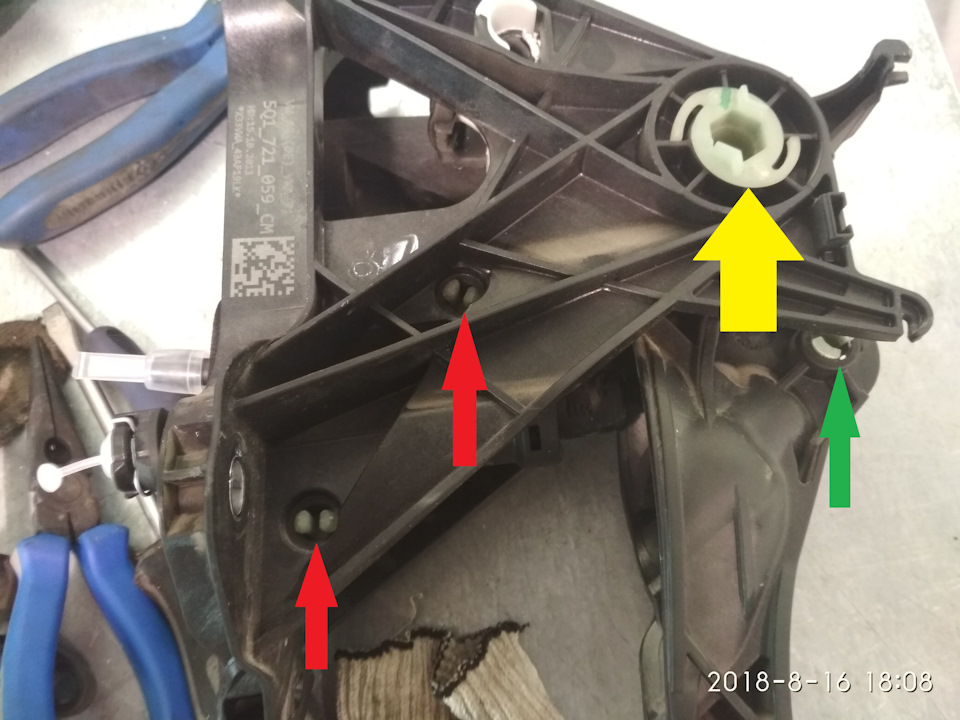

Ето това реално са втулките:
Преди 5 часа, Деян написа:
Имат ли ги тия втулки като резервна част ? В Шкода са отпаднали от номенклатурата и не могат да се поръчат. Ако ги имат да мина да си напазарувам.
Ще ти кажа или по-късно днес или утре. След малко отивам за колата.
На фактурата, не е указанп смяна на втулки, а минах малко късно и нямаше никой на сектро резервни части. Поне усещането в педала се промени доста. Старата помпа е цялата в масло..
Много щеше да ме изненадаш, ако ги има тези 3 втулки. Вероятно много внимателно са ползвали старите.
