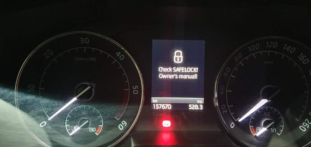

Здравейте ! Знае ли някой какво значи това и как се премахва ? Появява се за 10 секунди след като загасиш колата еднократно и се скрива .
До @Svetlio Krumov - Колега, смени езика на Английски, снимай пак надписа и дай да го видя. Преводите са ужасяващи. Да не би да сваляш предпазния колан и/или да отваряш вратата, преди да си изгасил Двигателя? С автоматични скорости ли е "Superb"-а?

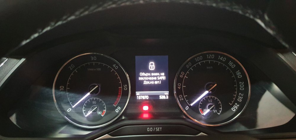

С автоматични скорости е и пише : Обърни внимание на заключване ,,safe " док. на авт.
Из нета пише, че е с цел да не заключиш някого вътре, тъй като този някой няма да може да излезе. Ваг-овете са с двустепенно заключване. Един път чисто механично и втори път "обездвижва" дръжките и пиновете на вратата. Демек ако я заключиш нормално, дори и някой да дърпа дръжката вътре, вратата няма да се отвори.
В резюме - няма драма с нищо :)

До @Svetlio Krumov - Колегата @sauber е прав. А относно самото съобщение, може например с "VCDS", да се пробва да се спре да се появява. Обаче, понеже на един и същ модел Автомобил може да има различни "Software"-ни и/или "Hardware"-ни версии на разни модули, трябва да се пробва и чак тогава ще се разбере. Ако си от София мога да опитам да помогна :)
Благодаря . Щом няма проблем , така ще си карам
