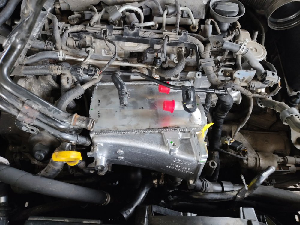

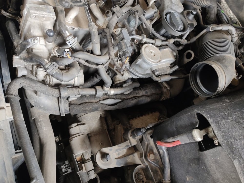

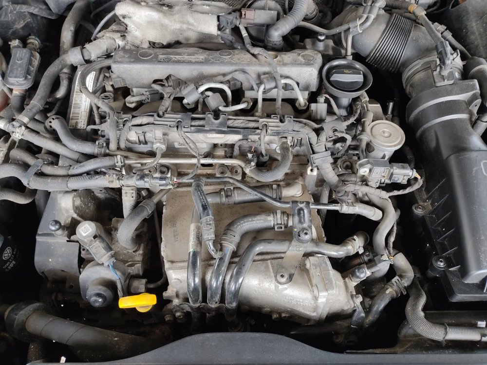

Поради загуба на охладителна течност в Октавия 3 TDI и след четене по форуми главния заподозрян беше интеркулера. Нямаше как да снимам процеса, но мога да Ви кажа, че смяната отнема около 3 часа. Сменя се изцяло от горе без необходимост от от канал.
Необходими инструменти бит Т30, бит М10, клещи за скобите и други подръчни инструменти/отверка, клещи, гидоре 10, 13, ключ 17/
1. Махате въздушния филтър и кутията му.
2. Разкачате всички маркучи на охладителната система. Изтичат около 1.5-2 л. Антифриз.
3. Сваля се тръбата влизаща в долната част на EGR. /Може и да се нарича и по друг начин/
4. Тръбата за гориво от помпата до рейла. Ключ 17.
5. Развиват се всички скоби, които държат охладителните тръби.
6. Свалете EGR. В долната страна има болт м8 с ключ 13 и четири винта между кулера и egr т30. Премахвате тръбата от долната част с Т30 и скоба в задната си част.
7. Кулера се държи с 10 болта, развиващи се с бит М10. Внимавайте да не падне някой от долните болтове.
Първият болт в долната част в ляво на Вас се развива с тънко и дълго рамо.
8. Кулера се издърпва леко в дясно и търсите начин да го извадите.
9. Слагате новата гарнитура и монтирате новия.
10. По обратния път сглобявате.IMG_20220503_103111.thumb.jpg.8a09157c6f00e60e0999afe1787b254a.jpgIMG_20220503_104527.thumb.jpg.216b8de483ce563c5d442e537183b1b0.jpgIMG_20220503_144930.thumb.jpg.6988dc41e7d89bcd3d4f4f3cf5fb88bd.jpg
