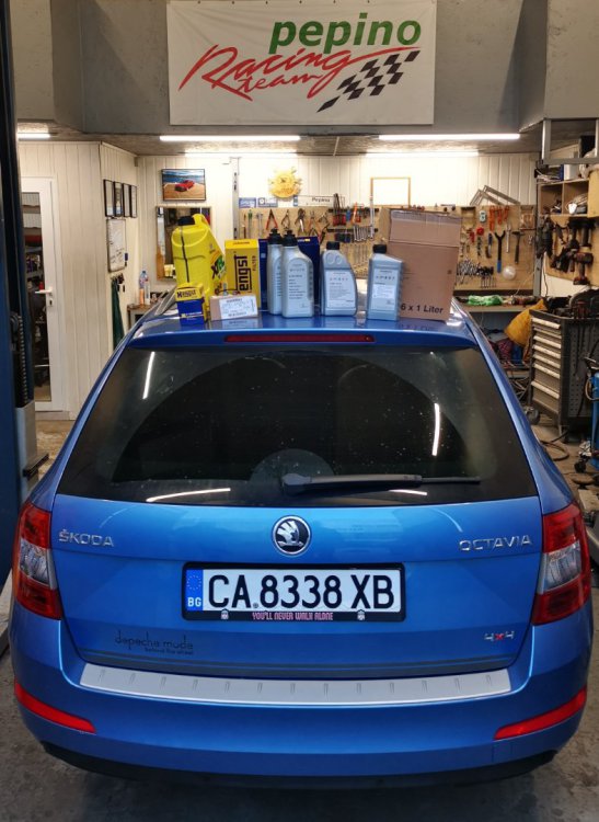

Седмица след като я взех, отидох при Пепи да обслужим ДСГ, 4х4, мотор и да прегледа на спокойствие всичко по нея. Използва оригинални масла за ДСГ и 4х4, а за моторно масло Бардал. Разбира се след обслужването веднага я ремапна. Благодаря на Пепи, за добрата работа. Колата се засили сериозно, работата на скоростната кутия стана по- адекватна, а разхода със спокойно каране в градски условия се намали. За извънградско не мога да кажа, защото не съм я карал преди ремапа извън София. Колата не е засилена до лимит, 220+ кс, 370+ нм. Върви приятно, има добър ряз, но като шофьор и привърженик на ръчната кутия, вече 2к км не мога да й свикна...

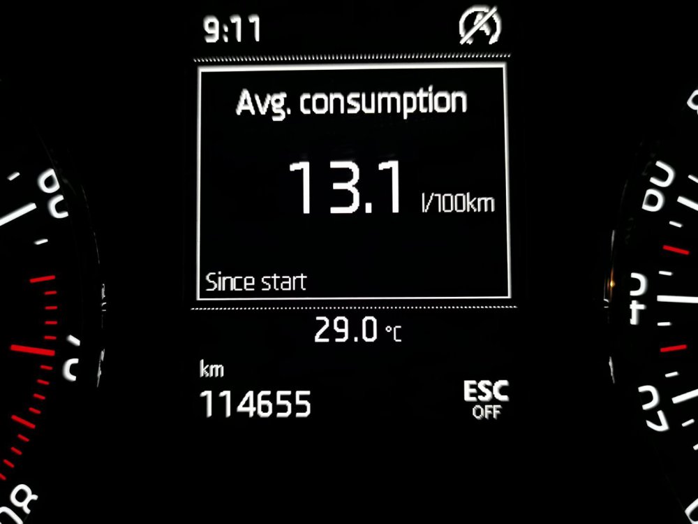

Покарах колата и разликата е огромна, вече старта й си е старт, в завои стои както трябва, усеща се стабилна и приятна за каране. И вече започнах да се радвам на ремапа. Колата се кара много приятно, има сила във всеки един момент и върви равно, без колебания от ниски до високи обороти. Извън града е още по-приятна. Изпреварвам си с лекота. Най-интересното е, че разходът на гориво й е нисък, когато я карам сравнително нормално. Магистрално със 130-150 харчи около 8л/100км, на нормален път със скорост по ограниченията пада под 6л/100. Градско 9-13/100км в центъра, а при по-дълги разстояния пада и под 8, стига да не се дава много газ. Горивото е Шел 100 октана (V power racing).

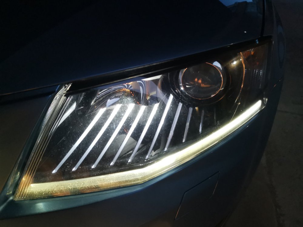

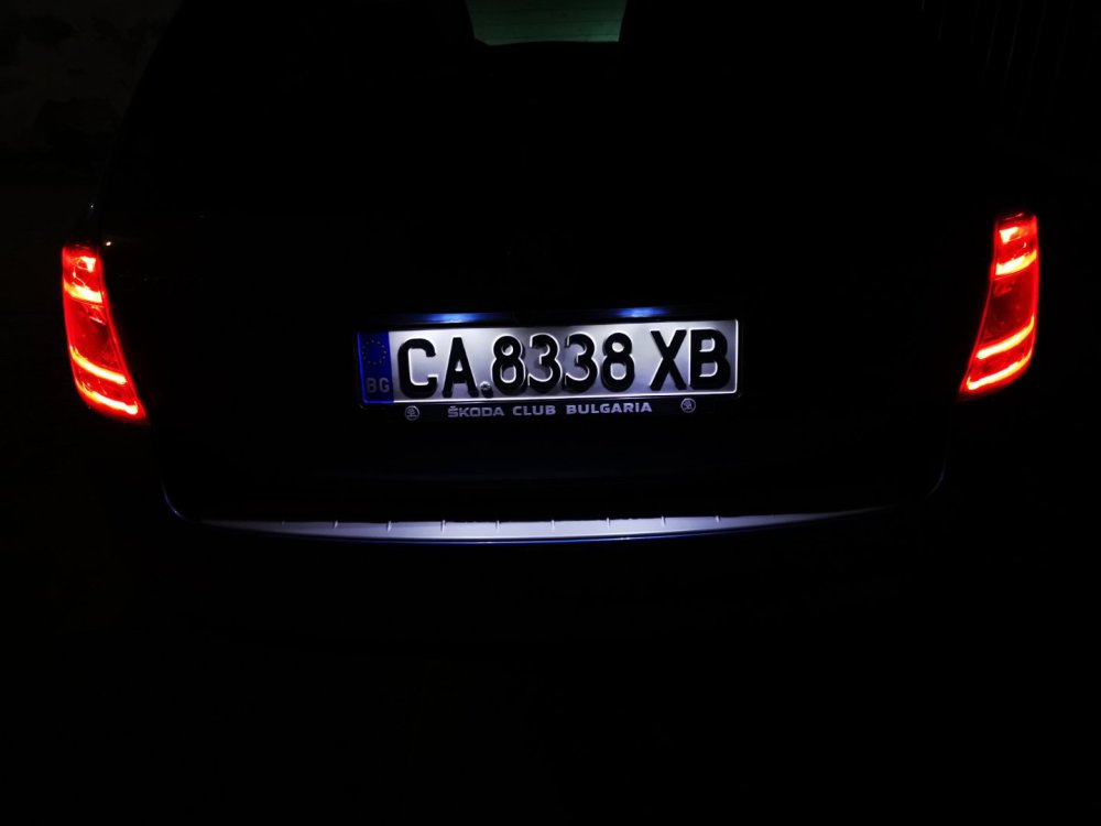

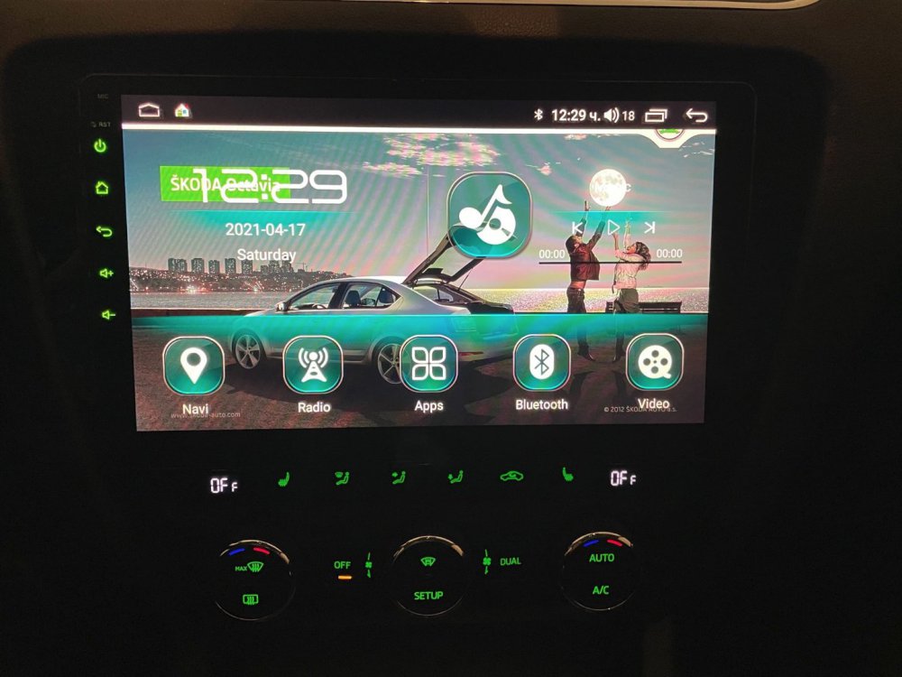

@JORDITO е монтирал много хубава навигация/мултимедия/ала лачено китайче, лед крушки в багажника и на задния номер, докато колата беше на @PUF-PAF и сега направихме някои активации през ODB11 с него:
1. Падане на дясно огледало при включване на задна
2. Comming-Leaving home да са през халогените (да се увеличава живота на ксеноновите крушки и баласти)

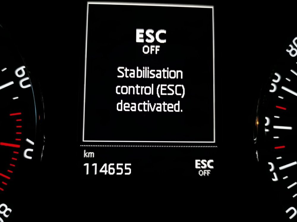

3. ЕСП/ЕСЦ напълно да се гаси (както е при РС)
4. На ауто климатика да показва скорост на вентилатора
5. Изразходени литри гориво в менюто на колата.

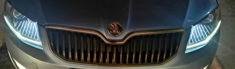

6. "Мигли" при дневни светлини отпред, като замени габаритните крушки с усилени лед такива. При къси/дълги също вече не светят в жълто.
И монтира Лед бягащи мигачи и лед крушки за осветяване при отворена врата отвън.

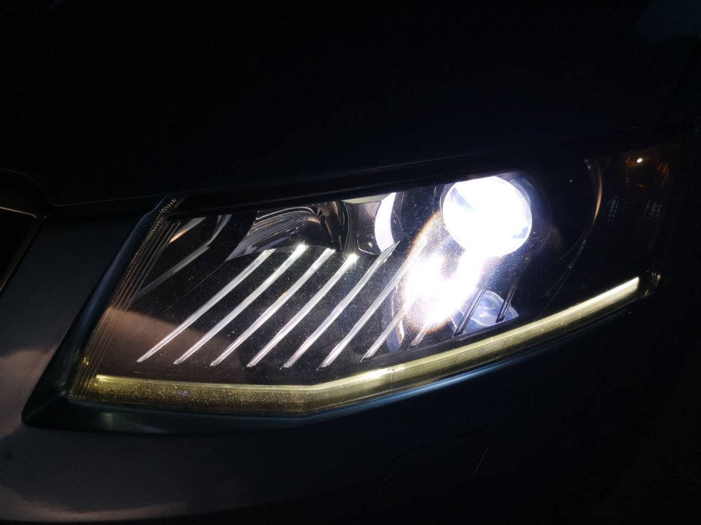

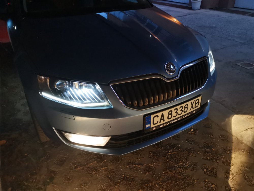

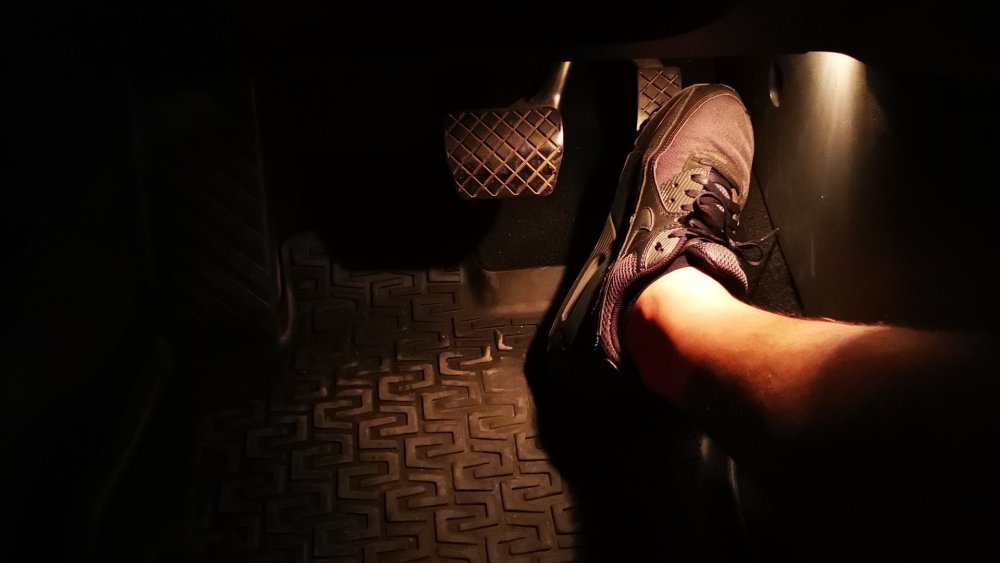

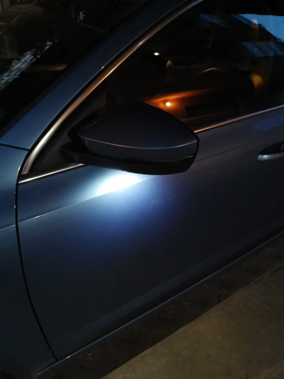

Преди седмица се доредих при @jordito за предни ЛЕД халогени и плафони на фабричните дупки пред и зад предните седалки. На първата снимка се вижда разликата с оригиналните, на 2ра са димирани лампите в краката на 30% при движение на фарове, а на 2та на 100%. Халогените са приятни, силнички и се виждат нощно време при завиване с до 35кмч. Интериорното е супер, нощно време създава илюзията за простор.

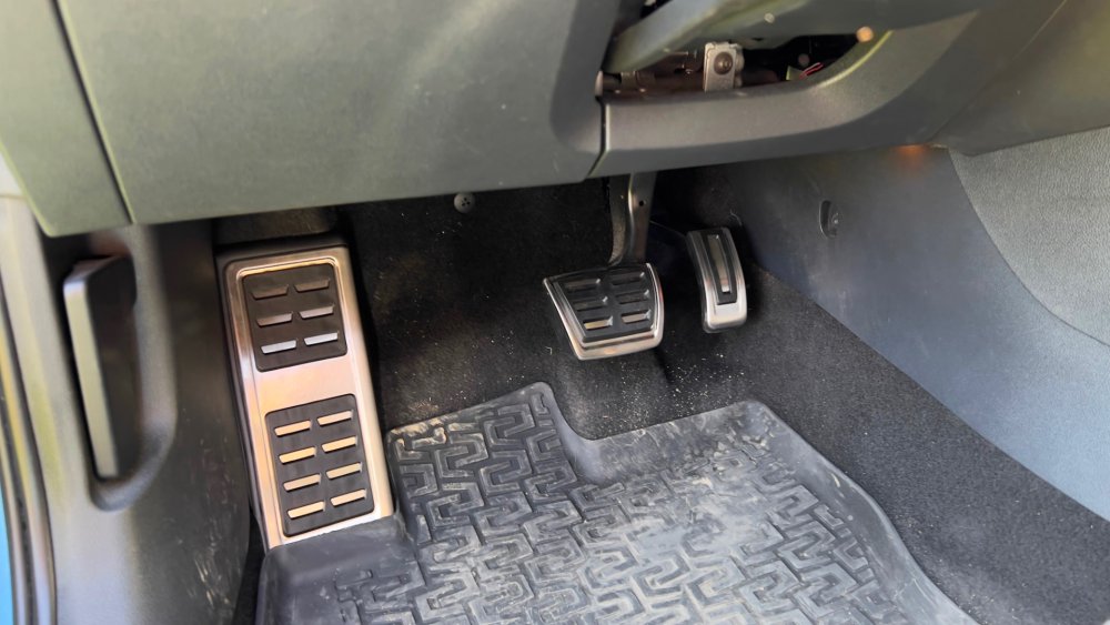

Вече минах над 20к км, единствения проблем беше с актуатора на турбото! Но с ОДИС и калибриране в ЕТ Благоевград всичко се оправи! Миналия месец я пребоядисах цялостно, в същия си цвят! Имаше дребни забележки по боята и не успях да ги преглътна. За 3та кола се доверявам на професионалистите от Авангард ДК! Справиха се отново безупречно! След това добавих метални педали и футрест!
Редактирано от b3lq7a

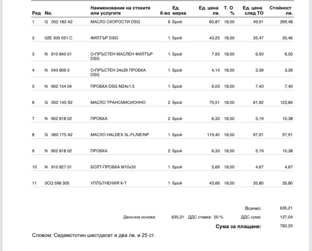

Това са всички консумативи на 60к км препоръчани да се сменят за дсг и 4х4. Цените са за оригинални от ЕТ с малка отстъпка.
Днес я взех от Пепино, смени всичко от горната фактура плюс масло и филтри на мотор, и купе. Веднага усетих разлика в превключването на кутията, определено това масло на ДСГ трябва да се сменя редовно, на халдекса и на другите по 4х4то всичко беше сравнително чисто и з 65к км не се беше запушил филтъра отзад.

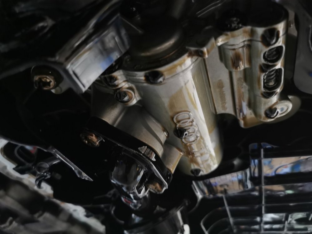

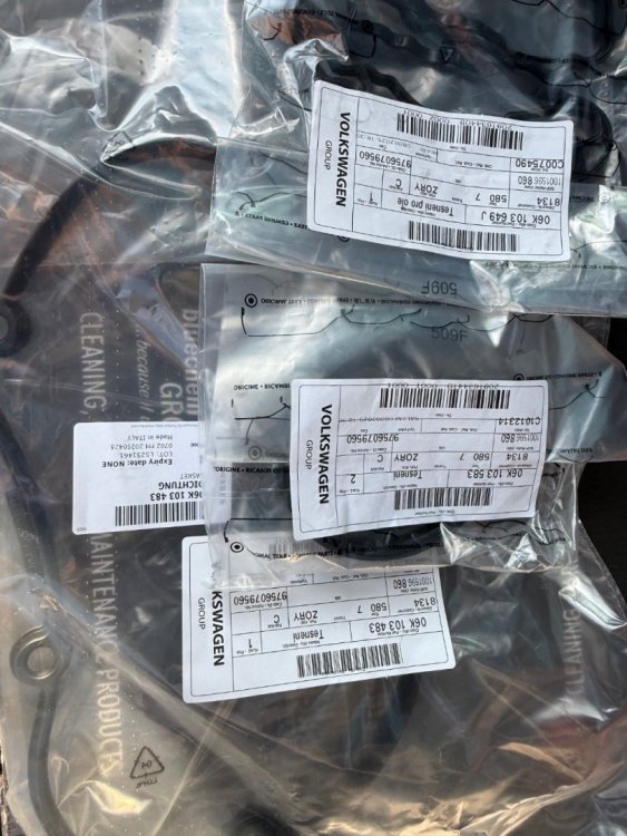

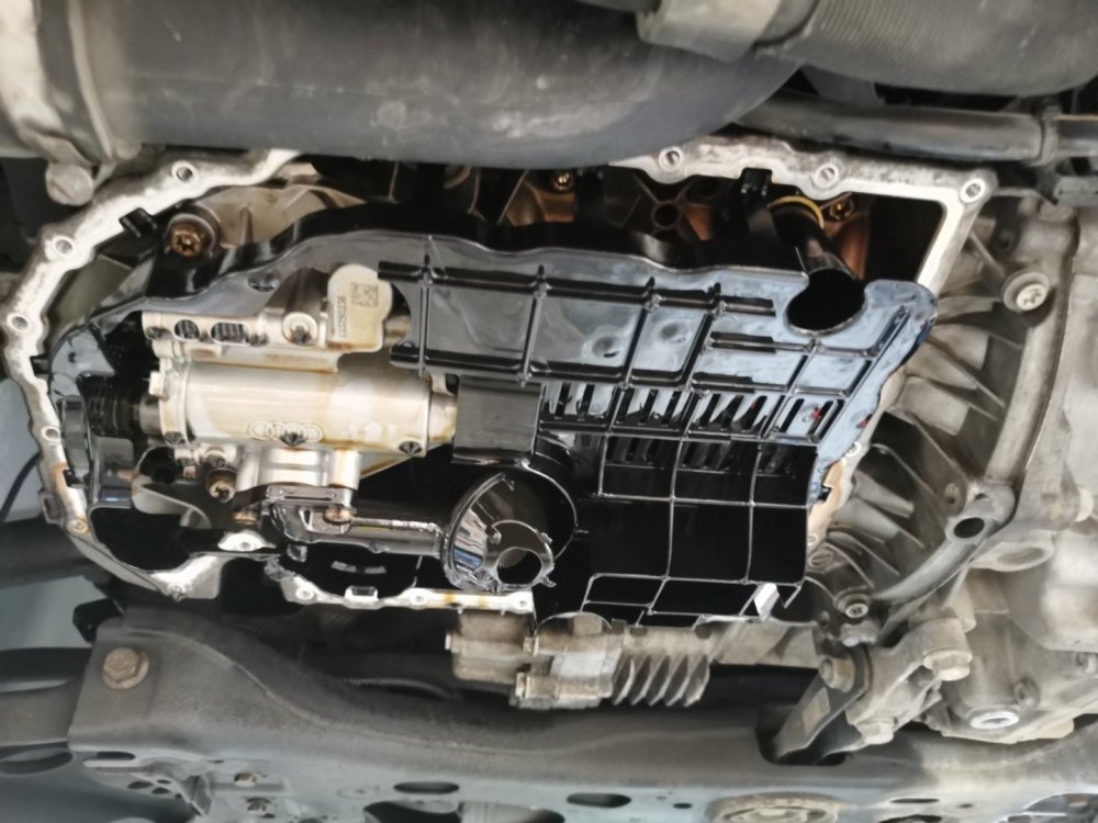

Поредна смяна на масло и филтри, в случая с гарнитура на картер, вариатори, и агренажен капак. Както винаги се доверявам на Пепино, най-добрия сервиз за клубните Шкоди.
За маслото с препоръка и съдействие за поръчка благодаря на Юли! Харесва ми маслото и на близо 10к км е плътно и сравнително чисто! Мисля, че държи една идея по-ниска работна температура във високи скорости!
Отвараш Шкода пише Ауди. Оправдава си славата на сполучлив мотор!
Много се кефя на такива мотори, който блестят от чистота отвътре!

На колегата мисля е на по-малко км. На тази пуфпаф е сменял маслото от нова на 10к км и аз така правя. Интересно ми е да видя на 6-7 смени и 180к км дали ще изглежда така същия мотор!

.... Интересно ми е да видя на 6-7 смени и 180к км дали ще изглежда така същия мотор!
Не е сигурно. Почва да събира "кал" горе на клапаните и на дъното на картера.
