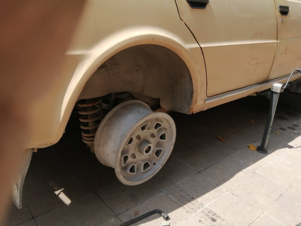

И Който не е виждал, да обвявя че правя 4 фарник 120 LS. Идеята е тази:
