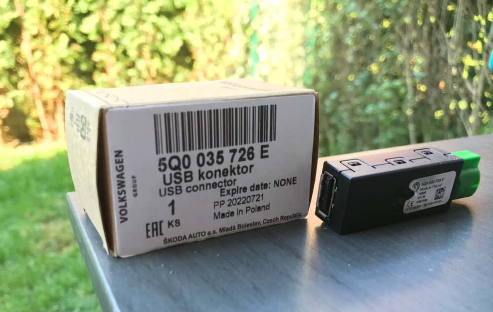

Знаете ли дали УСБ-то е със защита от окъсяване през кабела? Много ми се иска просто някакъв бушон да сменя. Или работата е такаква, че като на автомивката ти направят късо съединение през USB кабела към телефона и ти изгаря нещо надълбоко в кутията и .. некви там 1000 евро?
Евентуално @JORDITO може да знае що за магия се случва в/по кабела. Дано е малкия дявол! Успех!
Гърми обикновено USB порта. Нов е около 90 лв в Еуратек.
@JORDITO, абсолютно вярно. Ей тая джаджа се оказа, 68лв струва + монтаж, ресетване на грешки и т.н., тотал около 100 кинта.
