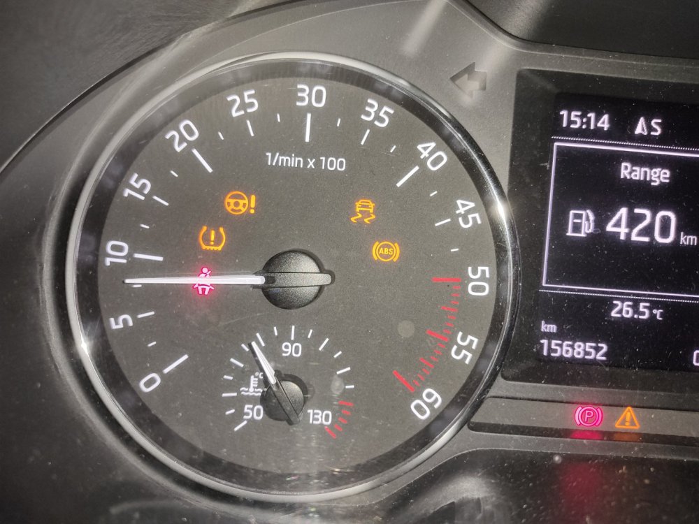

Колеги, създавам темата с цел да предпазя някой от излишни нерви и тревоги. При смяна на вътрешен маншон на полуоска, след приключване на работата ми светнаха следните лами на таблотоIMG_20220731_151604.thumb.jpg.512c269cab5348d933fd6ee66531f577.jpg
При сканиране за грешки лога беше дълъг като матура по български. Решението се оказа изваден кабел на АВС на колелото. При демонтажа на полуоската се наложи да сваляме шарнира и при местене на шенкела сме счупили буксата и кабела се беше извадил малко и не правеше контакт. Леко и безаварийно пътуване.
