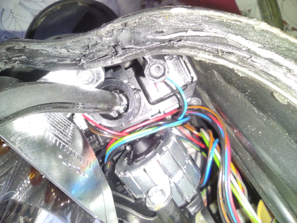

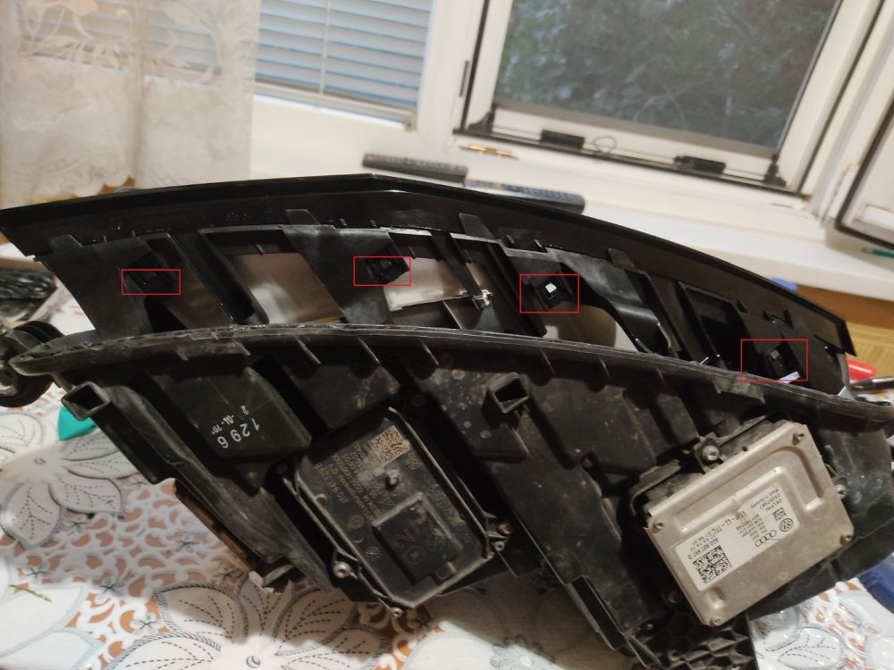

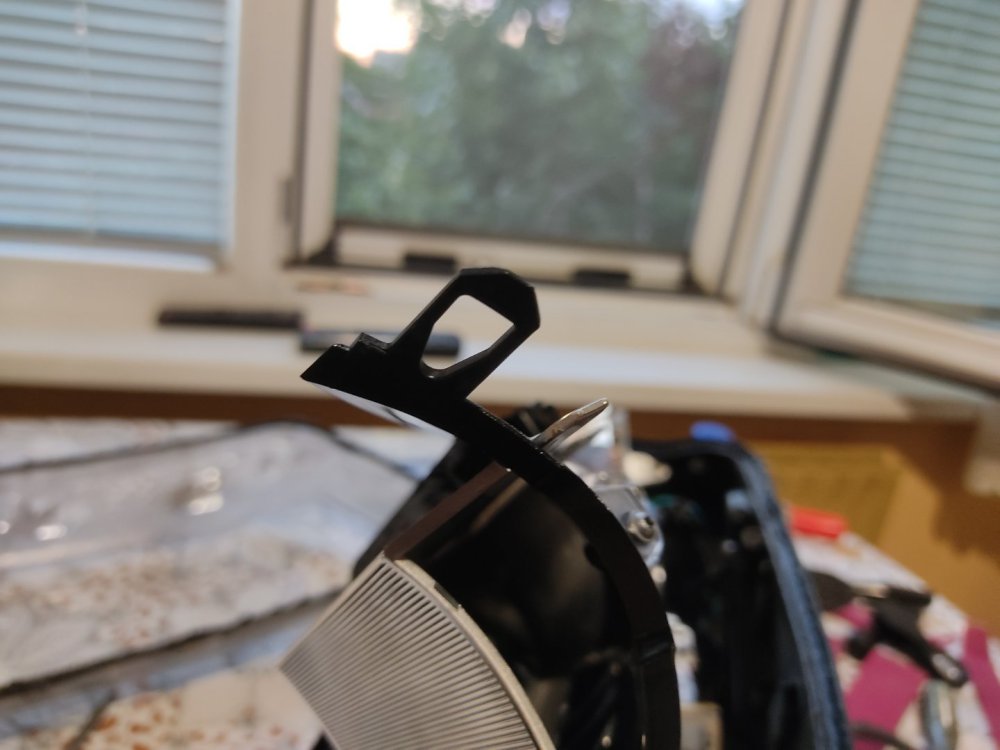

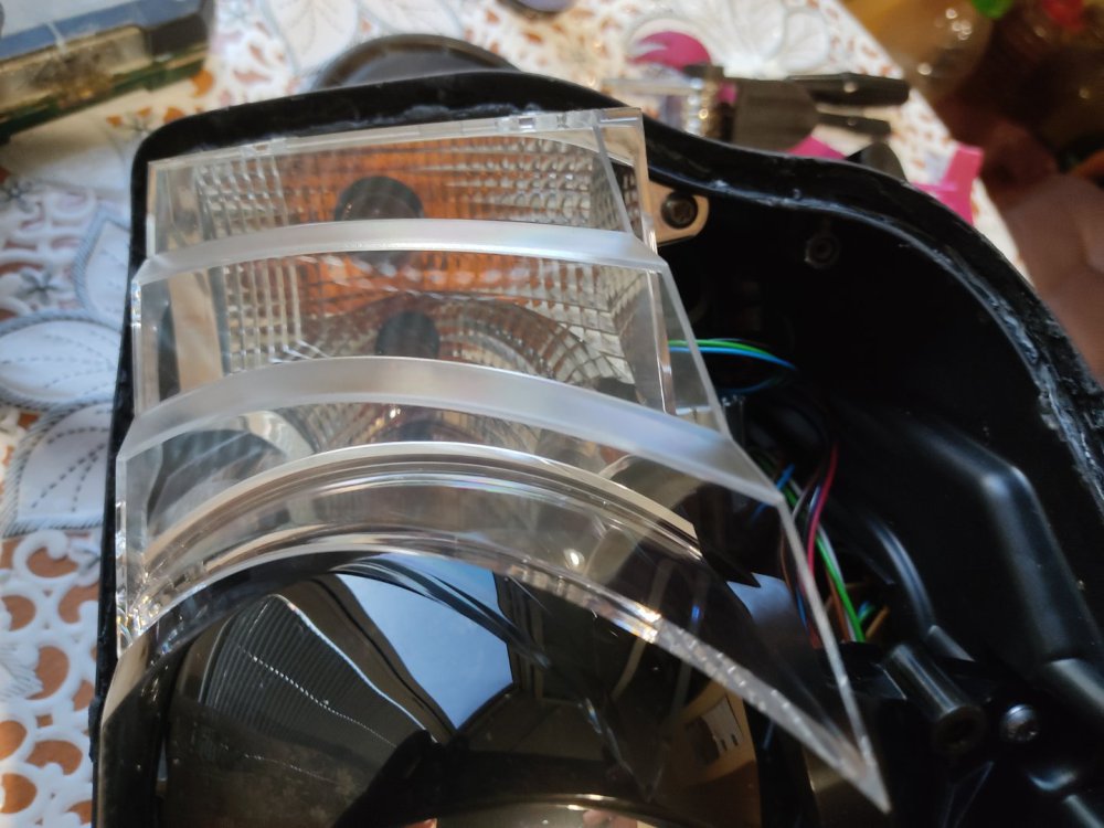

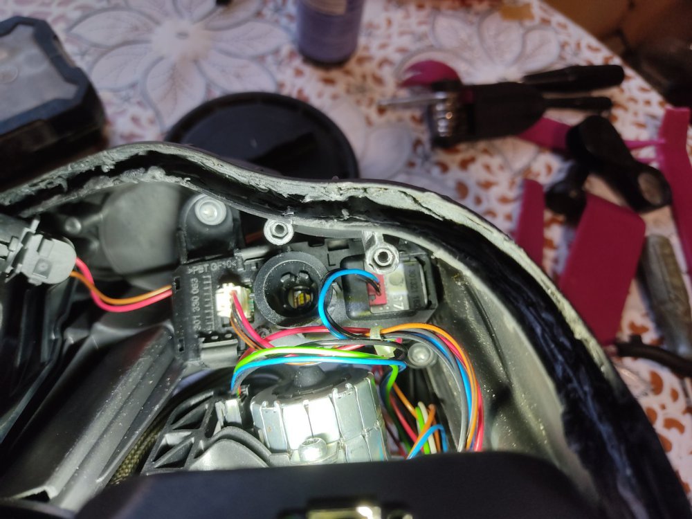

Понеже на моята Октавия единият ми ДРЛ започна да свети в жълто и след пусната тема в раздела на Октавия и четене по стигнах до извода, че щом свети значи баласта е ОК. Проблем е светловода, който е много близо до диодите и започва да се топи и пожълтява и почернява от нагряването. Има фирми, които ремонтират ДРЛ. Начините са два:
1. Намиране на счупен фар и да се използва лед модула
2. Премахване на изгорялата част от светловода.

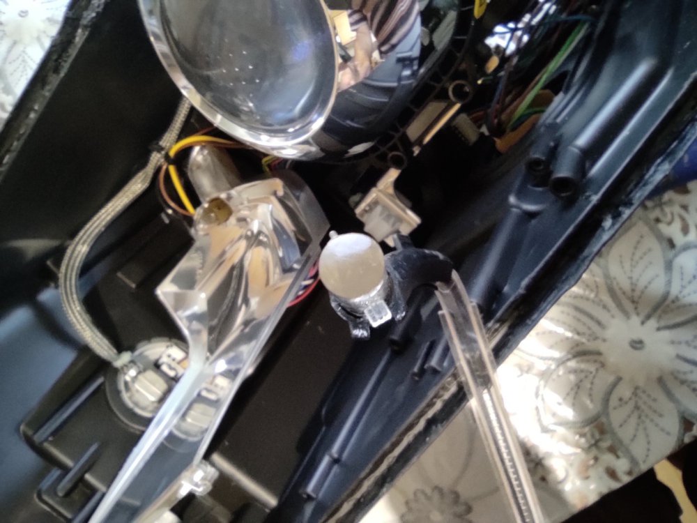

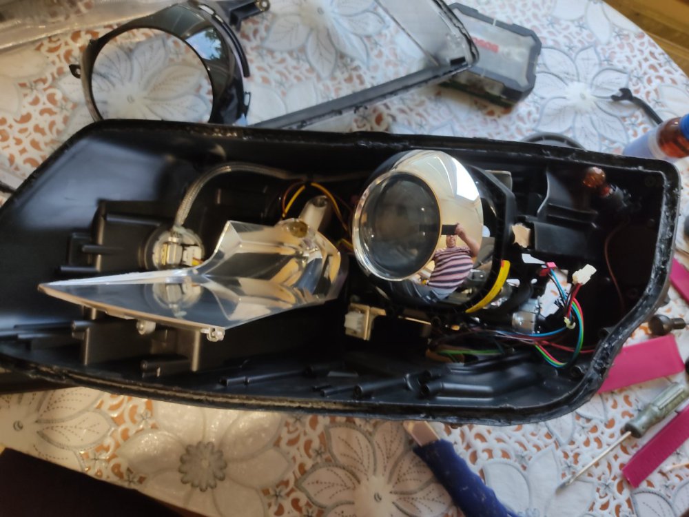

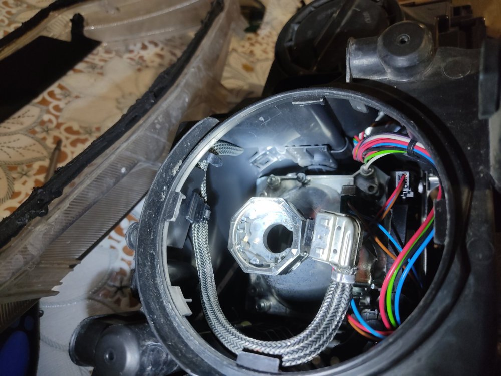

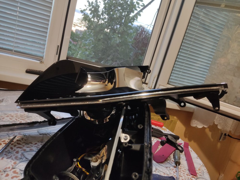

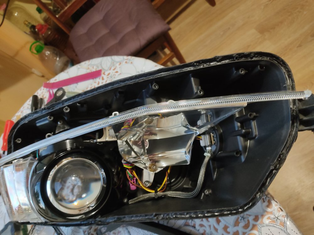

Начина на работа е следният:
1. Сваляте бронята и демонтирате фара
2. С пистолет за топъл въздух нагрявате външния ръб на капака и след около 3-4 минути фара е готов за отваряне
3. До тук беше лесното, от тук нататък се сблъсква чешката инженерна мисъл и упоритостта на българина да не дава 1600 лв. за нов фар
4. Премахваме долната пластмаса на световода. Много е крехка и вероятността да се счупи е голяма

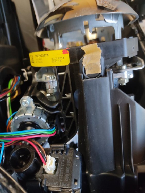

5. Премахваме горната пластмаса заедно със световода , като развиваме винтовете. Има и пластмасова закопчалка, която се откопчва от страната на ксенона
6. Махаме световода и с шкурка и полир паста премахваме нагорялото и полираме
7. Сваляме мигача /да се чуди човек, ако си на път как да си смениш крушката/. Държи се на два винта
8. Откачаме куплунгите на модула за ДРЛ и куплунга за моторчето на ксенона.

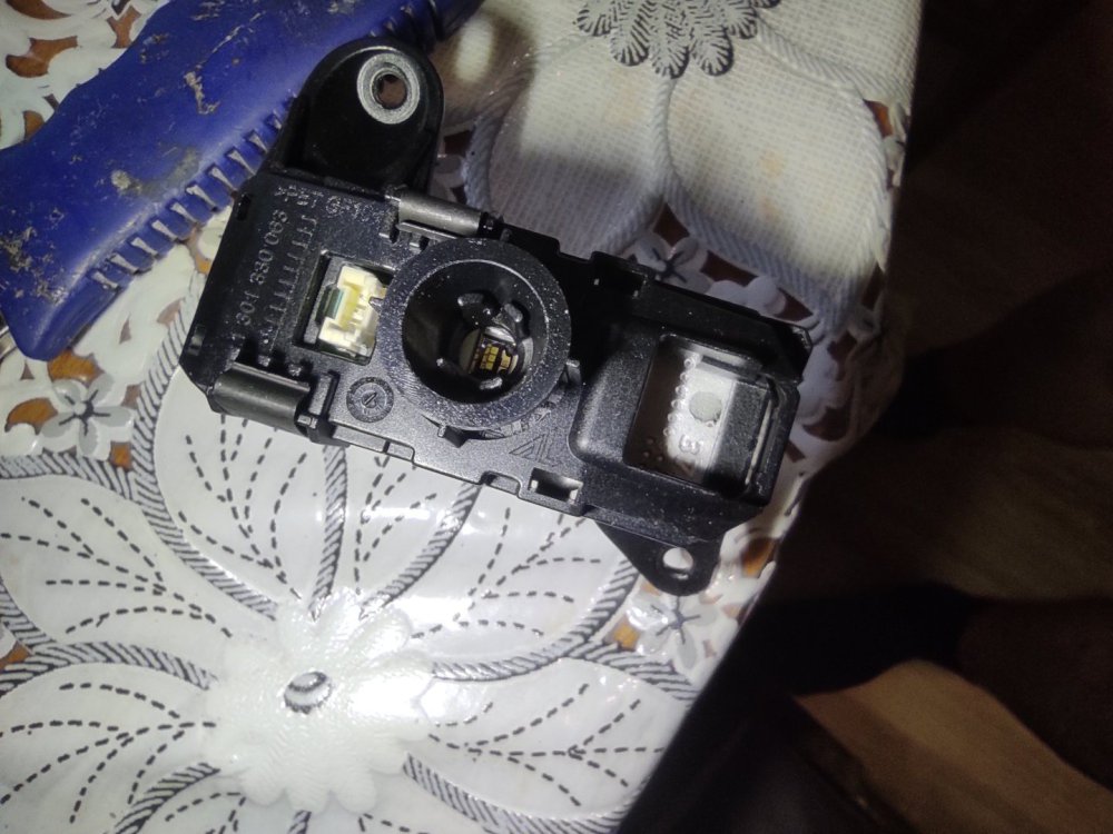

9. Премахваме модула на ДРЛ, като развиваме двата винта. За да го извадя се наложи да придвижа назад лупата, от шестограма за регулиране на фара. Преди това маркирах къде се намира, за да мога да го върна
10. Махаме пластмасите на модула и със спирт почистих диодите, защото по тях имаше остатъци от светловода.
11. Монтираме по обратния път.

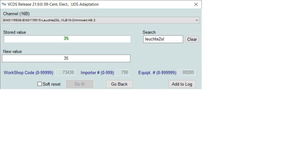

Сега ако някой може да помогне да намалим интензитета на светене с VCDS на 60-70% за да нагряват по-малко диодите.
Ето още няколко снимки от процеса на работа.

@JORDITO мисля че знае как се прави тази магия с намаляването на интензитета...
Модул Central electronic 09 - Security access 31347 - Adaptation 10:
DRL :
(6) Leuchte2SL VLB10-Dimmwert AB2 – Standart 100 на 50 се сменя
(6) Leuchte 3SL VRB21-Dimmwert AB3 – Standard 100 на 50 се сменя.
По желание може и на 30 да се сложи.
Иначе браво за старанието. Както виждаш не е лесна работа и колеги,които искат от 300 до 500 лв за този цялостен ремонт със сваляне на бронята и разглобяване на фара, имат своето основание.
Мигачите за смяна. Отзад се реже по шаблона и после се купува капаче с 2 винта от Еуратек за 7 лв.
Редактирано от JORDITO
При мене е по следният начин, но пак светят много силно.
Това си е кодировката. Понякога колата трябва да заспи и да се ресетне BCM-а за да приеме кодирането.
Накарай някой да стои отпред и да гледа като го сложиш на 127 примерно дали се променя силата.

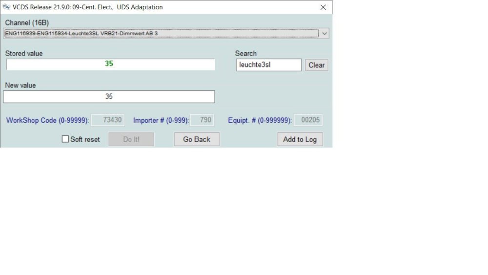

Този уикенд предвид дъжда, имах повечко свободно време и се заиграх с VCDS и колата. Жорка, това, което си посочил като адаптация / настройка е за димиране на дневните светлини в режим на включени габаритни и/или къси светлини. T.e. на колко процента да светят DRL когато включиш фаровете. Фабрично мисля, че са на 35% или поне при мене бяха на толкова. Затова при колегата не е имало разлика - той е тествал дневните светлини.
Ако искаме да намалим силата на светене на DRL, когато работят самостоятелно, като дневни светлини, пак отиваме на същото място във VCDS, но:
DRL :
(6) Leuchte2SL VLB10-Dimmwert EF 2 - заводски е 100%, в момента тествам как е на 60% (това е за левия DRL)
(6) Leuchte 3SL VRB21-Dimmwert EF 3 - заводски е 100%, в момента тествам как е на 60% (това е за десния DRL)

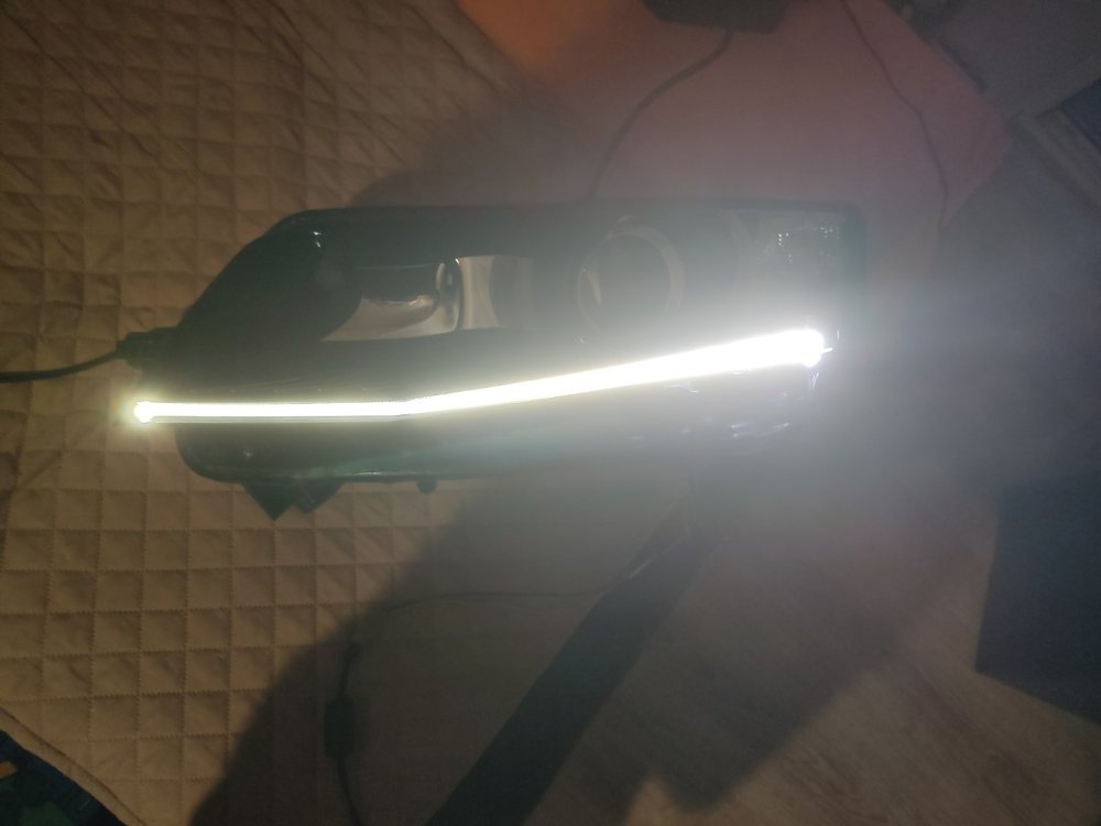

Това е настройката. Потвърждавам. Вече е направено и DRL светят по-слабо. Пуснах ги заедно с ресните за да се вижда повече. БЛАГОДАРЯ, Mishelle!

На 60% светят по слабо и жълтеят / лентата вече не опира в диода/, но съответно температура на диода е по-ниска. На 75 % може би ще е по-добре.
Определено на 60% светят по-слабо. Но си мисля, че са достатъчно силни, за да се карат димирани на толкова процента. По-малко от 60% според мен вече идват слаби и може би няма да се виждат добре на ярка дневна светлина. Играх си и с димирането при включени габарити/фарове, да видя как е. Заводски е 35%. Оказа се, че под 30% не искат да запалят - давам го като информация, ако на някой му е полезна. Примерно ако реши по този начин да ги деактивира като дневни или габаритни светлини и няма директно меню за това в медията. Иначе разликата е много малка между 30% и 35%, оставих си ги на 35%. Може би ще ги изключа когато са включени габаритите - активирал съм си мигачите да светят на % заедно с габаритните мигли. И като правя клипчета LED-а много грозно мига във видеата.
Ето ги дневните на 60%, не мисля, че жълтеят:

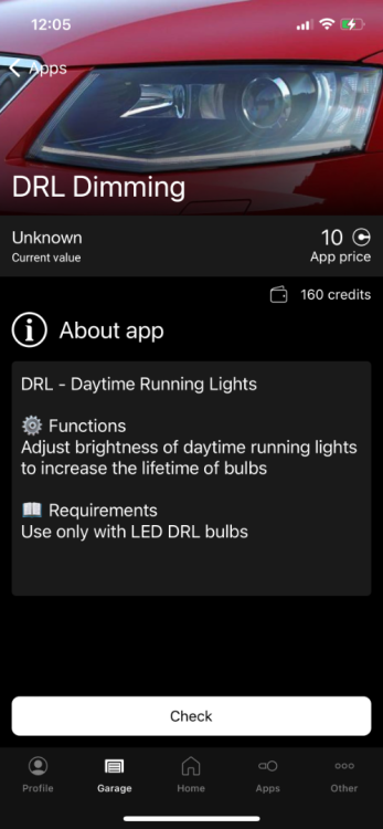

Aдаптацията вече може да се извърши и чрез OBDeleven single-click app ;)
Супер е, че са го пуснали този app. Идеален е, ако на човек не му се рови из VCDS, удобно е.
