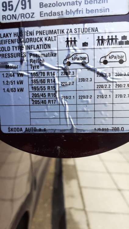

Здравейте,  имам нужда от вашия съвет,  за закупуването на зимни гуми. Получих вече няколко съвета,  с които да "облека"  железните джанти 15'':
185-55-15,   185-60-15, или дори 65, с които колата ще стане още по-нависоко,  което е добре при преминаването през дупки.  Моят въпрос е съвместими ли са тези размери,  при положение че на капака на резервоара са дадени следните стойности: (моят модел е 1.4):
Височината няма да ти е проблем. По-високата гума прави колата по-комфортна, но по-нестабилна. Лично аз съм противник на нископрофилните гуми, но някои хора предпочитат визия и стабилност пред комфорт. Ама за всеки влак си има пътници.
Мен ме притеснява по-скоро дали джантата позволява съответните размери гуми, за широчината говоря. Със 185/55 ще стане дори по-ниска. При 185/60 нещата се уравновесяват, а при 185/65 вече си над допустимия размер, но със сигурност калниците ще ги поемат и няма да опират никъде. Размерите не ми изглеждат много стандартни, та не знам колко ще е изгодно да се вземат такива гуми, освен ако не с на някаква супер промо оферта.

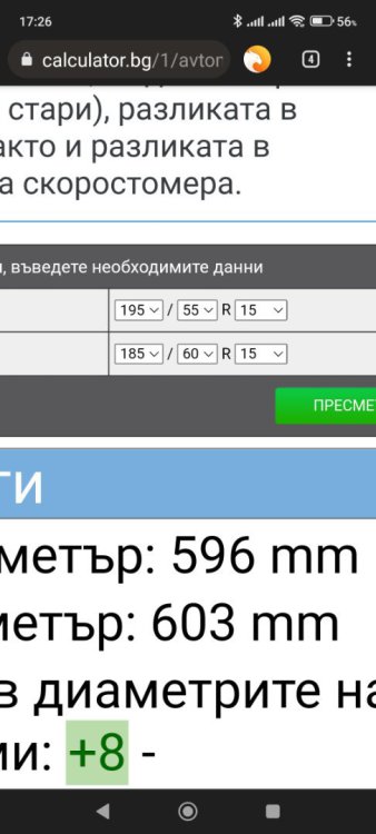

Щом си се насочил към 185 - ето правилния размер
Screenshot_2022-08-16-17-26-44-946_com.browser.tssomas.thumb.jpg.ae062a2c444aad481688093e724fa880.jpg
Здравейте отново, споделям в крайна сметка какво си избрах - след консултация с хората в сервиз Примекс, реших да се придържам към предписания за този модел размер 195-55-15. Съответно Ханкук бяха с 200 лв повече от първоначално избраните, за 4те гуми, но като новобранец реших да не рискувам, понеже ми обясниха, че имало случаи, когато  хора да си купуват 2ри път чисто нови гуми, след като установяват че при завои с натоварена кола има стържат гумите в калника...  Има доста разстояние до калника, но все пак нямам визуална представа как би било с размер на височината 60. Ако някой има реална опитност може да сподели в темата, за други хора, които ще сменят гуми за този модел.
