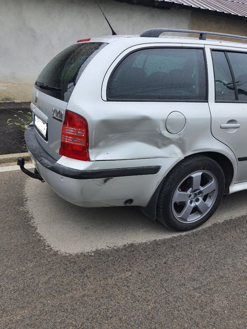

Много хора биха казали, че сме луди дето се захванахме. Но този модел шкода ми е любим. Двигателя не беше засегнат и решихме да пробваме. А от снимките се вижда резултата.
А ето така изглеждаше преди да я оставим на майстора:
Майстора я взе и разглоби за да и оцени състоянието:
Роговете са на буква Г.
А тук вече е на стенда за изпъване:
А ето тази снимка ме развълнува много. Отново приличаше на кола.
0-02-05-219636d45de03d566d442dd000c8414c8c4d1bcba9f1483f13e8f65cca0cfca4_612b70970cd45b5d.thumb.jpg.a31b3f2c7e2426bfcb533bfe91361754.jpg
А крайния резултат е зашеметяващ. Тази Октавия възкръсна от мъртвите.
Чудесно е станала! Браво! А как се стигна до положението от снимките? Интересен удар е бил, че да се сгъне от двете страни по този начин...
Страничен удар в предна дясна част на колата. Завърта я и задницата отново се удря в колата.
