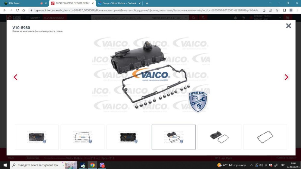

Здравейте,въпреки че има писано по темата,не можах да разбера дали има гарнитура закапака наклапаните,или върви с целия капак(около 400лв:).Някой дали е сменял,варианта силикон е краен.Колата е октавия 1,tdi 1,9    90 коня,   98 година.Поне на снимката ми изглеждат еднакви.received_446926364231601.thumb.jpeg.4f69788f691b13b2397e03eda9a81ca5.jpeg
Здравей колега,
Ако става дума точно за капака, който е показан на снимката, той си върви в комплект с гарнитурата и болтовете (оригинален е малко над 400лв в ЕТ, смених такъв наскоро, само че на 1.9TDI 101 hp). Оригинална гарнитура самостоятелно не се предлага, има заместители. Струва ми се, обаче че показаните части се слагат по-скоро на двигатели помпа-дюза и са по-различни от тези за 1,9 90 к.с. от 1998-ма. Нека някой по-запознат ме поправи, ако трябва. Препоръчително е да провериш и се увериш, че точно това е твоя капак или гарнитура преди да поръчаш. Какъв е кодът на двигателя?

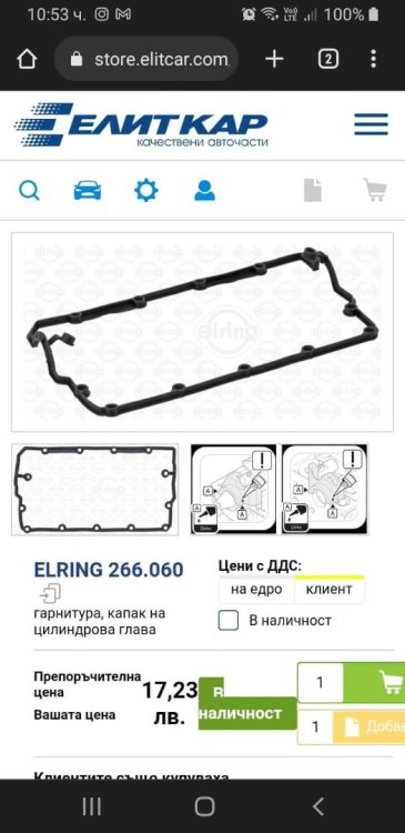

Заместители и на гарнитурата, и на капака има достъпни на цени под 400 лв (за 2200 лв да не говорим), но въпросът преди това е кой точно модел е за твоята кола.

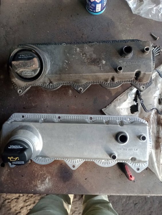

Талона е в мен да,обиколих целия град,вкл.и двама познати,които се занимават с части-за този двигател гарнитура само с капак.На мен също ми е доста странно,но това е.А едва ли някой ще смени само капак,за да търся втора употреба някъде:) Ще пиша какво се случва.

Не ставала ,така ми каза човека,разпаднала се.Нормално е де,едва ли е сменяна някога.

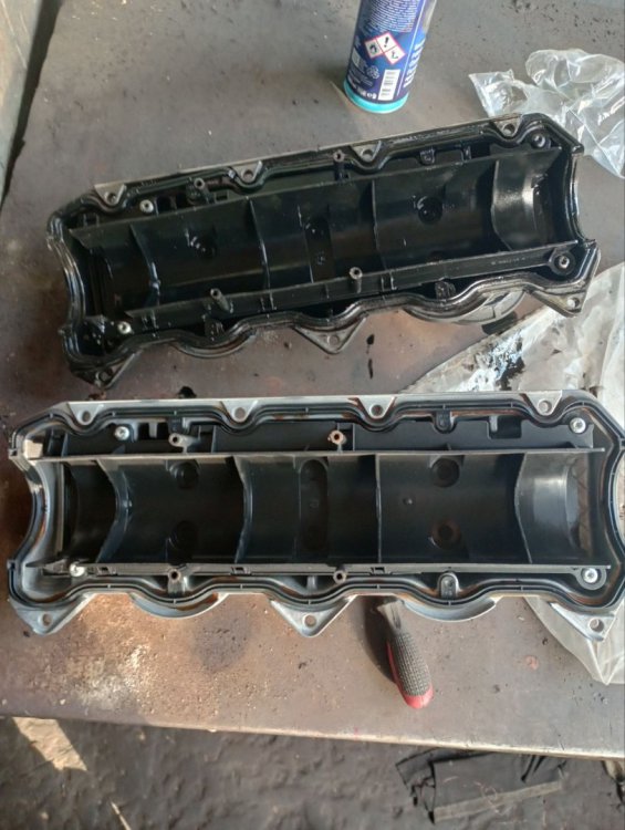

За съжаление в някои случаи се сменя и капакът - в модела, който авторът на темата е показал в първия пост горе, е вграден клапанът за картерната вентилация неразглобяемо и без възможност за сервиз, което при повредата му налага смяна на целия капак. Аз обаче силно подозирам, че конкретния случай на колегата не е такъв и този капак не е за него (въпросният клапан изглежда да е отделна единица за 90-коньовия 1.9tdi), така че има варианти да се мине само с гарнитура за "5 лв", ако не е задължително да е оригинална - предлагане на такива афтърмаркет има.
Да,възможно е да не е за моя двигател,поръчахме от друго място,дано пасне,но пак на висока цена.Аз не разбирам много но вариант няма.Сменя се с капака,това казват навсякъде.
