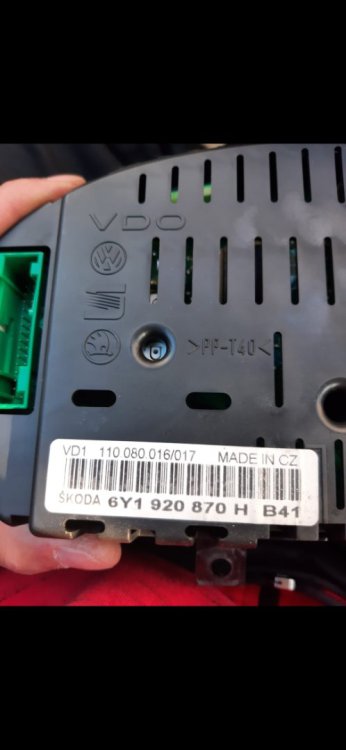

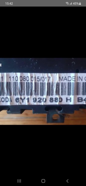

Тези 2 табла взаимнозаменяеми ли са.Извинявам се,че ползвам темата на колегата.
Здравей,
По артикулните номера излиза, че основната разлика е, че 6Y1920870H  дава скоростта в километри, а 6Y920880H - в мили.
Редактирано от Атанас
Може ли да се коригира в километри
Редактирано от 4i4o1976
Има в няколко други форума, че може да се промени с VCDS, но трябва да го направи човек, който разбира, защото в този модул могат да се оплескат много неща. Ето няколко линка, за да добиеш някаква представа и да търсиш такъв човек, който го е правил.
