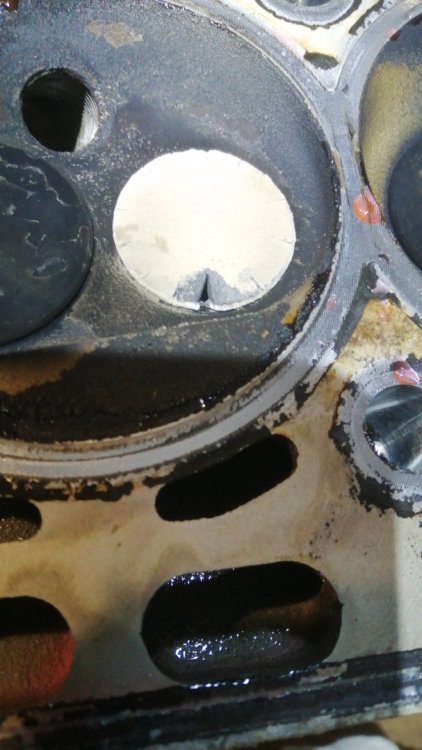

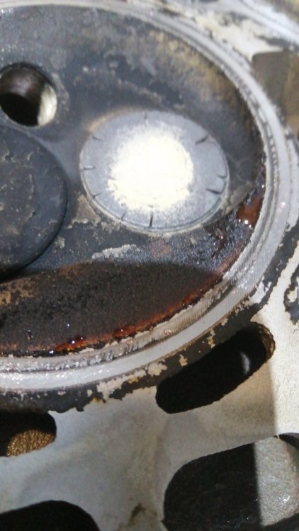

Здравейте, актуализирам темата.След 7 месеца без проблеми всичко започна от начало доста по интензивно от преди това на всеки светофар колата губеше цилиндър и трябваше рестарт за да се оправи.Откарах я на поредния майстор той измери компресия на първи 12 на втори 8 на трети 6 .след което последва отваряне на мотора оказа се със сцепени клапани и то доста.След смяната им и смяна на верига ( така и така сме отворили мотора) всичко се оправи ще прикача снимки на клапаните.IMG-750510b232d0fb1589d8f2a953735116-V.thumb.jpg.5c6db0b9ef683759c57f476822aab147.jpgIMG-3df61195b8f33a4a2ae2395337ee6ce8-V.thumb.jpg.b5e91e043fe818518960843867041369.jpg
Каква е причината за тази картинка?
Според майстора от катализатора като се запушил и вдигал висока температура на двигателя и пукал клапаните.
