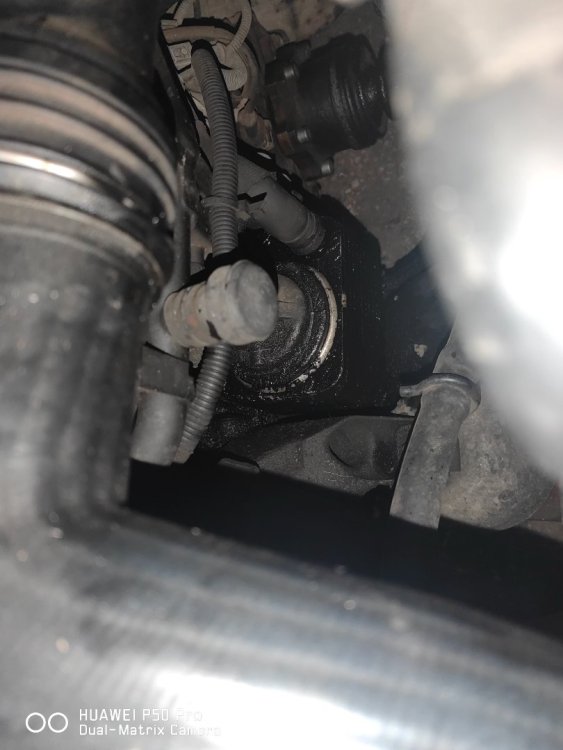

Здравейте гледам ми тече доста масло и след оглед видях, че масло охладителя е целият омаслен, четох и видях, че се сменя о-пръстена но не знам как да стигна до него видях, че под него има гайка но не съм сигурен дали се сменя от там. Четох, че се развива маслени филтър и под него имало гайка обаче мисля, че не се отнасяше за superb 1. Някой сменял ли е да ми даде насоки? Благодаря!
Правил съм го на Голф2 , предполагам и тук е подобно .. сваляш масления филтър (не знам как стои въпроса с елементовите) и под него трябва да има голяма гайка , която се отвива и се сменя О-пръстена.

Моя е елементов, днес купих пръстен утре ще го сменя разбрах, че от долу се отвива! Благодаря!
