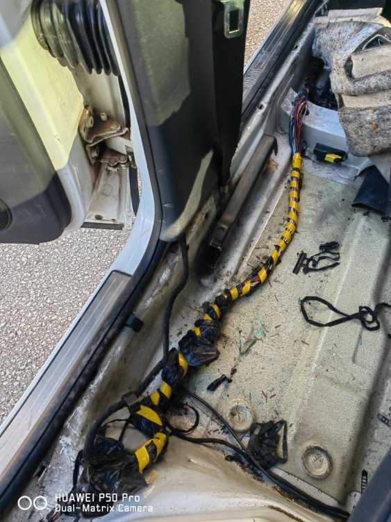

Здравейте отново днес реших да си проверя кабелите на комфорт модула (зад шофьорската врата), защото нямах ток в купето никъде, видях, че има около 10 червени кабела вързани на едно бяха окислени жестоко. Изчистих ги вързах ги на ново и осветлението тръгна но видях, че има 5 кабела сини вързани на едни място и тях изчистих след гледане още видях още 4 кафеви кабели окислени и реших да оправя и тях след всичко това не ми работи централното, не ми се вдигат прозорците, капачката ми за резервоара не се отваря, климатроник не работи, багажника се заключва всеки път, не ми работи зумера и не ми показва дали има отворена врата къде да търся проблема. Гледах на всякъде няма схема на комфорт модула никъде а всичко е вързано както трябва....
Редактирано от Ppetrow02
Решено кабелите бяха окислени, изчистих ги всичките и ги изолирах. Вече всичко работи има ток в купето и амбиеното осветление!

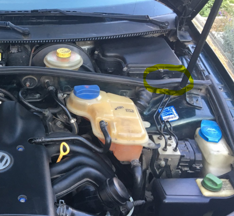

Радвам се, че си се справил, колега. На мен подобна манипулация ми костваше около седмица и 800 лв., тъй като не съм способен да го свърша аз. Но... не виждам да коментираш най-важното и ще го напиша за да съм сигурен, че няма да го пропуснеш. Това купе (което както си писал и при Пасат Б5 и Б5.5) е същото, има фундаментален проблем с дренажа в зоната между купето и мотора. Дренажите, които са под акумулатор редовно се запушват. Което е драматично до някъде, но не е основният проблем. А той е, че уплатенията на купе филтъра и компютъра, които са поставени между пластмасовите им кутии и купето, с времето просто изсъхват и свършват курса. Което означава, че всеки път, когато там преминава вода, поне част от нея влиза в купето и обикновено се стича във "ваната" където е разположен комфорт модула. Сиреч не решиш ли тези проблеми, това, което си направил, минимум ще се повтори. Аз предприех следните стъпки и вече 3 години нямам драма:
- Разглобих и изкарах всичко от пространството между мотора и купето
- Почистих всичко
- Там където има уплътнения/тапи, намазах обилно със черен (мисля, че се води стъкларски) силикон, който е като гума
- Връщане на всичко по обратният ред
- След няколко часа съхнене на силикона, много сериозен и обилен тест с вода. Поливал съм над 20 минути навсякъде.
Виждам, че си достатъчно кадърен и сръчен, вероятно това упражнение ще ти отнеме около 2-3 часа. Най-големият дерт ми беше свалянето на клеясалите чистачки. Но решаваш фундаментален проблем на този автомобил и то завинаги (надявам се).
p.s. - По мой впечатления, основният проблем е със задръстването на пътят на водата между кутията на компа и калника (оградено на снимката). Там мястото е много тясно и дори малко мизерия кара водата да образува локва.

Съгласен съм с теб, решава проблема за години напред. Обичам да си правя всичко сам по колата и да не я давам на майстор и да си знам аз какво съм пипал. Не мислих, че ще мога да го направя, но се оказа прекалено лесно. Махаш седалката да е удобно и просторно обръщаш мукета да излязат всички кабели от комфорт модула до към багажника където отивам, и гледах всички кабели как са имаше и доста разядени от влагата ги изолирах, и зад шофьорската седялка има вързани на едно място 9 кабела ( червени) бяха изолирани но не добре бяха се окислили жестоко, изчистих ги и ги вързах на ново и хубаво ги изолирах (червените кабели са за осветлението под корите плафоните на тавана и плафоните в краката под седалката и под таблото) имаше и 4 сини кабела, които като ги изчистих и вързах разбрах, че ми тръгна амбиеното осветление (под страничните огледалата). Имаше и 4 кафеви кабела пак окислени, обаче като ги вързах не можах да разбера за какво бяха те но и тях направих и всичко си тръгна както трябва. ПРЕПОРЪЧВАМ КЛЕМИТЕ НА АКУМУЛАТОРА ДА СЕ ОТКАПАТ, защото ми изгоря един бушон като съм пипал и ми изчезнаха стъклата, капачката за резервоара, багажника се заключваше всеки път и още няколко работи.
