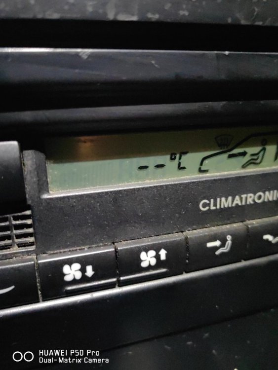

Здравейте колеги изгасна ми осветлението на климатроника и не ми показва външната температура от какво може да е?
Привет,
Пуснете му диагностика. Случва се така -
После показаният код/кодове, проверете в интернет какво значат :)
Здравей пробвах го излезе 538 Can шина обаче като отворя задна дясна врата и се оправя, като загася и пусна пак не работи и трябва да отворя пак задна дясна...
Преди 6 часа, sauber написа:
Привет,
Редактирано от Ppetrow02
Скъсани/окъсяващи кабели на задна дясна врата?
преди 46 минути, PRR написа:
Да попринцип като е отворена до половина и тогава и идва ток но до сега не е правила така, не знам и аз.
Оправи кабелите, преди да е станал по-голям проблем.
