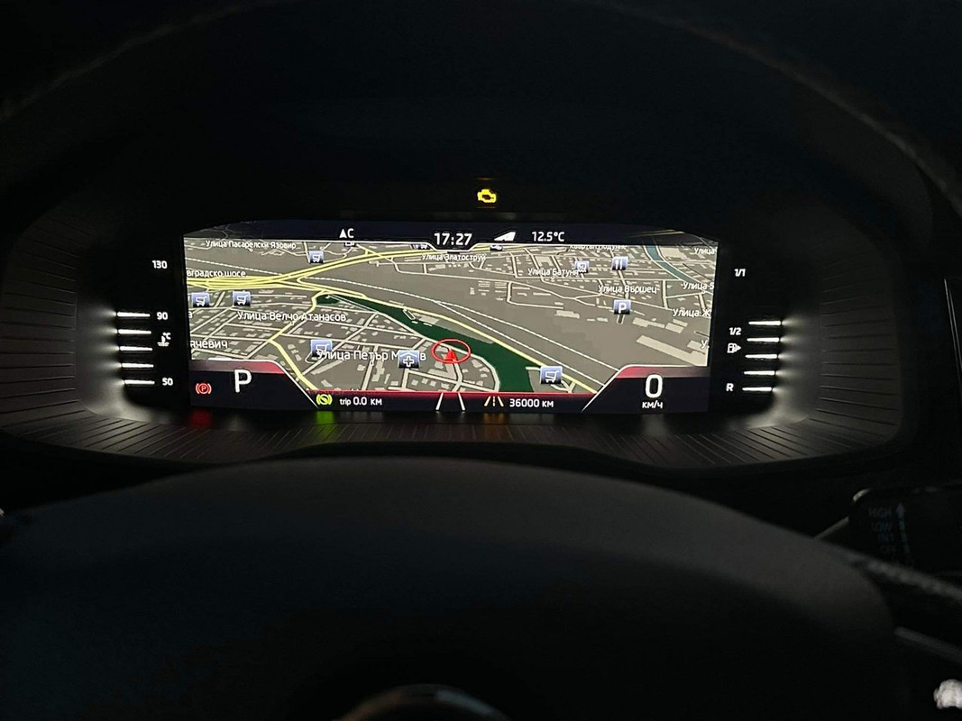

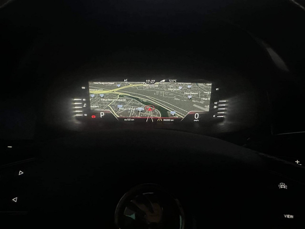

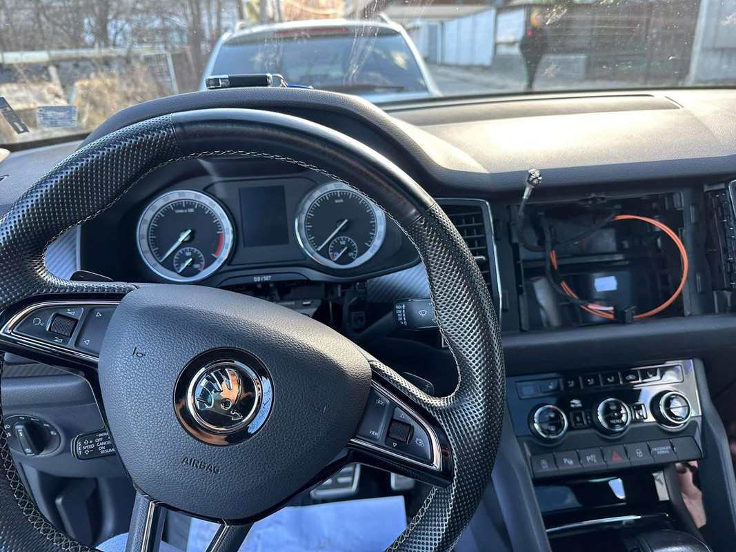

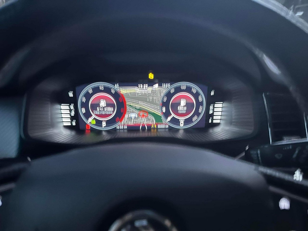

Монтаж на дигитален кокпит и оптична връзка от медията до таблото. Премахване на компонент протекшън, обучение към колата. Ъпдейт на картите на навигацията до ECE 2023,  Отключване на Video in motion.

Бива. Макар, че аз не съм фен на тези екрани. Браво и за труда. А Кодиак имат ли табло, аналогово но с черни рингове? И за подмяна от бели към такова с черни трябва ли да се обучава нещо?
Всяка замяна на табло води до премахване на компонент протекшън и обучение.
