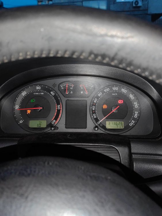

Здравейте колеги, като запаля колата и след минута светва ESP и след това не може да се изключи.
Диагностика. Може да е скъсан кабел, може да е "заминал" датчик и още куп неща :(
Закачих я нищо не излиза :)
Прочете всички модули и нищо не е записала?!?!  Освен, ако не си изключил ESP-то де. Поне според книжката тогава ще свети, но няма да пише грешки.
Ще следя развитието, че това ми е доста странно.
