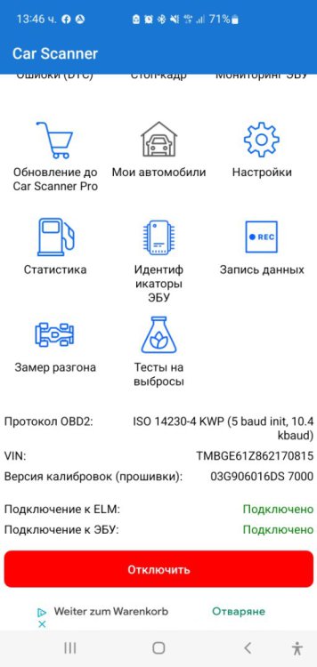

Здравейте колеги,моля да ме извините ако някъде греша .Защото съм нов във този форум.Моля за вашите съвети и мнения. Колата е Шкода Октавия 2 2.0 140ps 2005г автоматик.От скоро имам тази кола.1-колко термостата имат тези мотори.2-нормално ли е да бавно да загрява при ниски температури (-2+3,4гр)и да достигне 90гр след дълго каране ,а да не ги подържа тези градуси.От време на време  падат до към 70-80гр като не я настъпвам.Вчера смених този термостат който се намира под ЕГР и до генератора който му се намира от дясно. Малко зор видях,но стана.После пробвах я пак същото без промяна.Тапло духа,но не задоволително.Имам си една джаджа която е OBD2 само я ползвам за да трия грешки,и вчера я закачих .На таблото показваше 88-90гр а на тази джаджа показваше реално 74-75гр.И се чудя защо е така. Ходих при един Руснак майстор ,а забравих да кажа че се намирам в Германия в момента. Та ходих при този Руснак който има малко гаражче ,та той ми казва че има още един термостат и най-вероятно ще е от него .И ми посочва мястото от ляво на акумулатора, под тръбите на въздушния филтър.Бегло го видях ,представлява една тръба с нещо електронно към него.Не съм сигурен в това  което той ми говори, но може и да е вярно.А имам приятел който кара Audi A3 същия мотор и на него стрелката като стигне на 90гр и не мърда независимо на място ли работи или е в движение.Колеги моля ви за съвет от какво може да е ,и дайте своите мнения и съвети.Благодаря предварително .

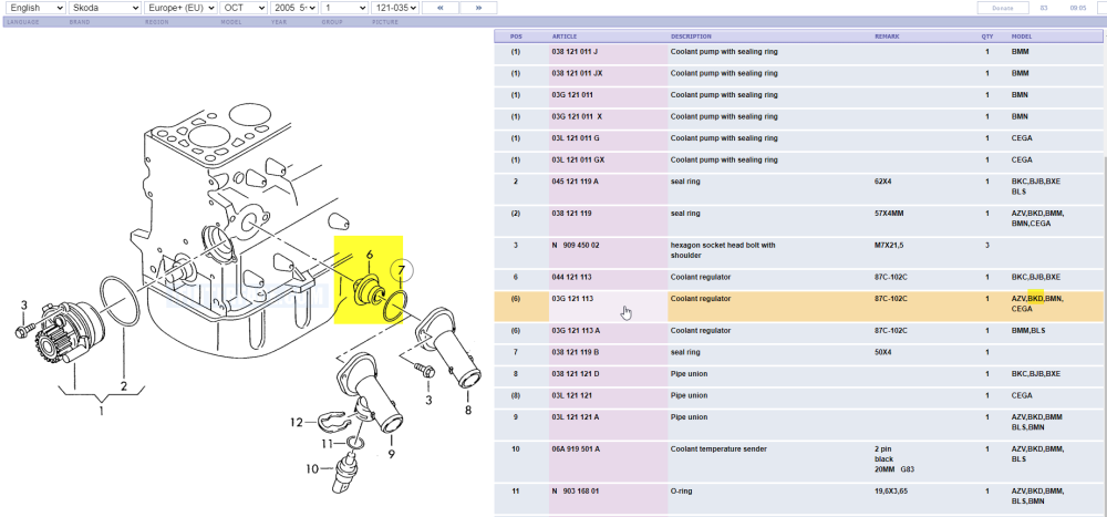

Здравей колега, по този код на двигателя и годината излиза, че си с един термостат.

каква програма ползваш за диагностика ? при мен показанията, които отчита са почти 1:1 с уреда на колите ,като съм я пробвал на 4-5 различни коли на място е нормално да не вдига градусите дизел, също така мисля термостата е на 87°С  което ще рече ,че при тези ниски температури над 80°С са ок

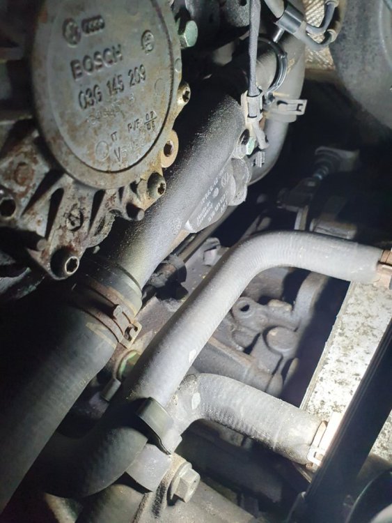

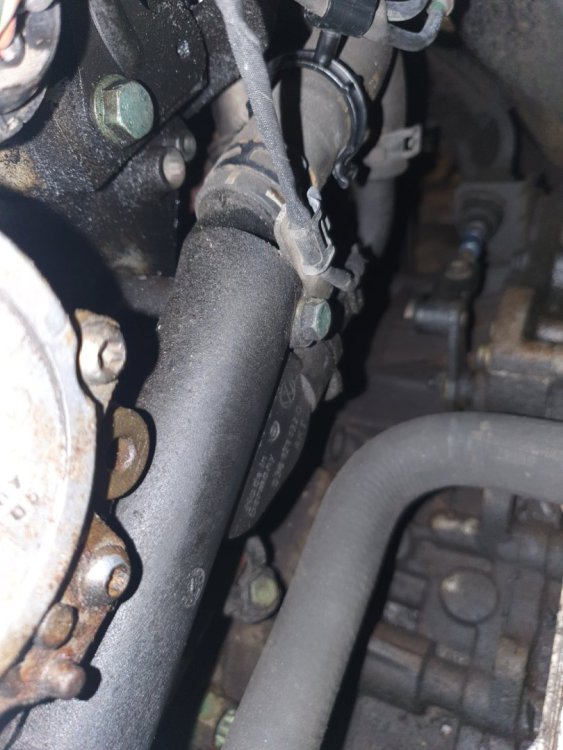

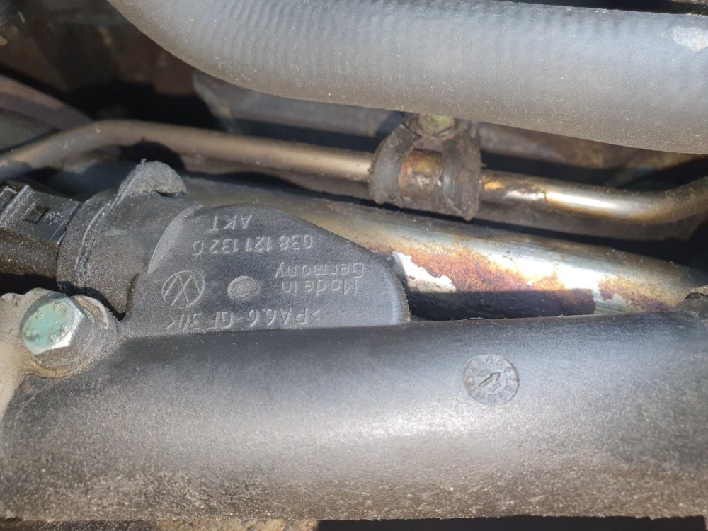

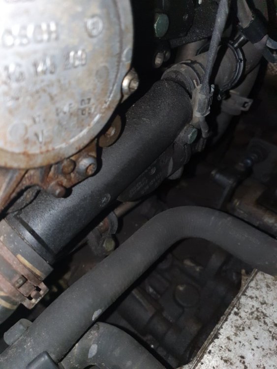

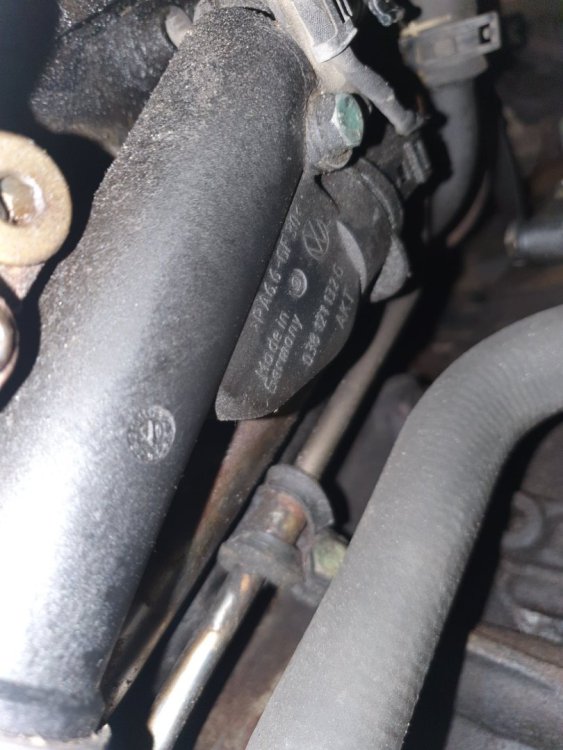

Колега проверих за втори термостат,няма. Има нещо като ампула с някакъв датчик но не мисля че е термостат.Дори в магазина ми казаха по талон тази кола няма 2ри термостат.Ето това е колега снимал съм го.Не ми прилича на термостат .Колега кажи ако това имаш предвид ще го сменя.Но това мисля че не е термостат.
това е темпратурния датчик
преди 2 минути, skodafen написа:
Колега нямам друго там.Като термостат,и аз също си мислех че има втори термостат но,няма.Дори и човека който ми го сменя ,се учуди като търсих ме и нямаше втори термостат.Ако колега имаш някаква идея моля дай съвет.Колата трудно загрява и бързо изтива.А не толкова студено.

Моторът ти е BKD и е с един термостат. Това другото под този номер се води някакъв фланец за охладителната течност.
преди 56 минути, Атанас написа:
