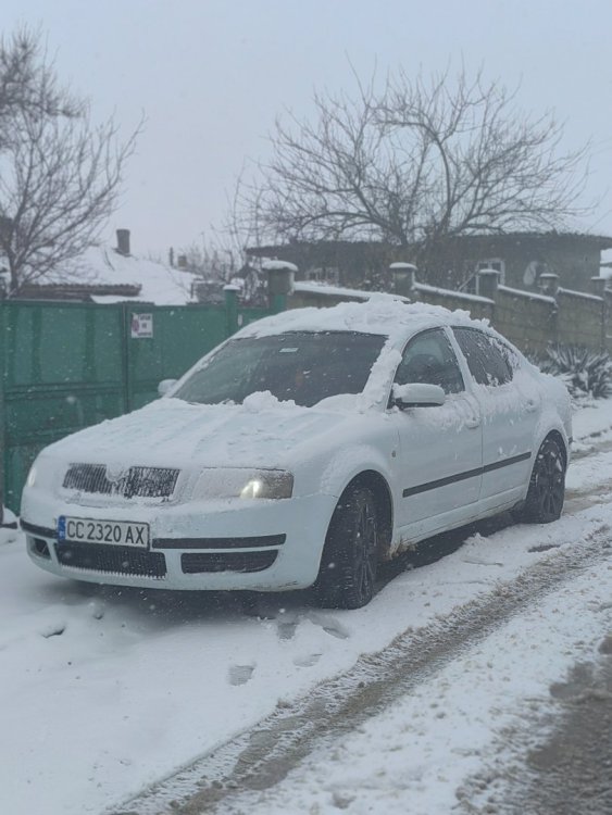

Здравейте от скоро имам един проблем, като завъртя и колата не реагира и си стои на контакт не се чува да върти стартера след 2-3 запалваше но не винаги го правеше, обаче днес въртях около 100 пъти и един път не се чу стартера да завърти и се наложи да ме дръпнат да запаля и се чудя проблема в патрона ли е или в стартера какво да гледам??  И мисля , че имам някакво съмнение като е по студено го прави....
