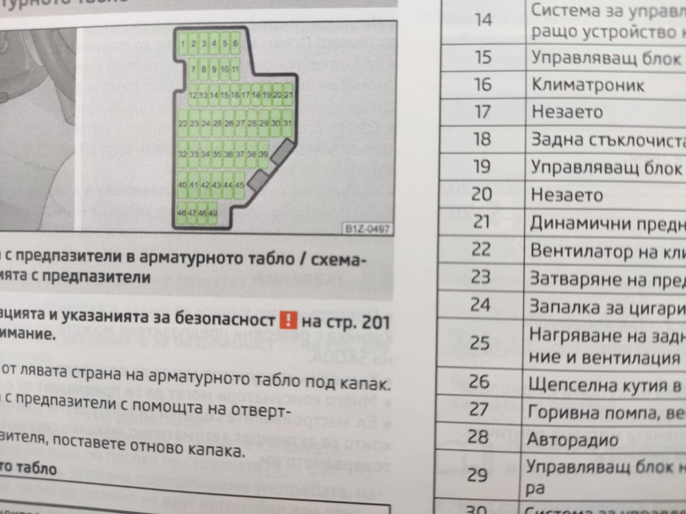

Бушона е вътре, номер 28

преди 39 минути, Izolini написа:
Това може би е на фейслифта, защото при мен 28 позиция е незаета.

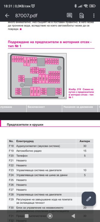

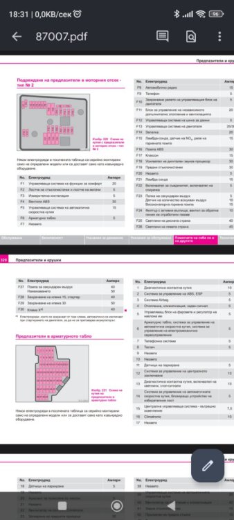

Тук има линк към място за избор на модел и година (може да се вкара и директно номер на рама). Можеш да си изтеглиш упътването специално за твоята кола и да видиш. На твоя модел наистина бушоните за радиото са при двигателя, но кутиите са 2 вида. В тип 1 са номера 18 - 15Амп и 19 - 30Амп, а в тип 2 е номер 8 - 15Амп

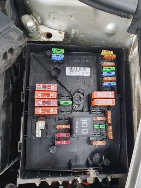

Явно има разлика в разположението на предпазителите при фейслифта и преди това... Ето малко информация от извора -
https://manual.skoda-auto.com/004/en-com/Detail?model=Octavia_1Z&edition=05-2005&market=&manualLang=bg
Според това ръководство, при теб предпазител за радиото има само в двигателния отсек, а мястото му съм отбелязал с жълтата стрелка на снимката.
Преди 2 часа, Izolini написа:
От тук съм изтеглил моето ръководството и затова дадох на колегата двата типа в прикачените файлове, за да може да се ориентира къде да търси.
