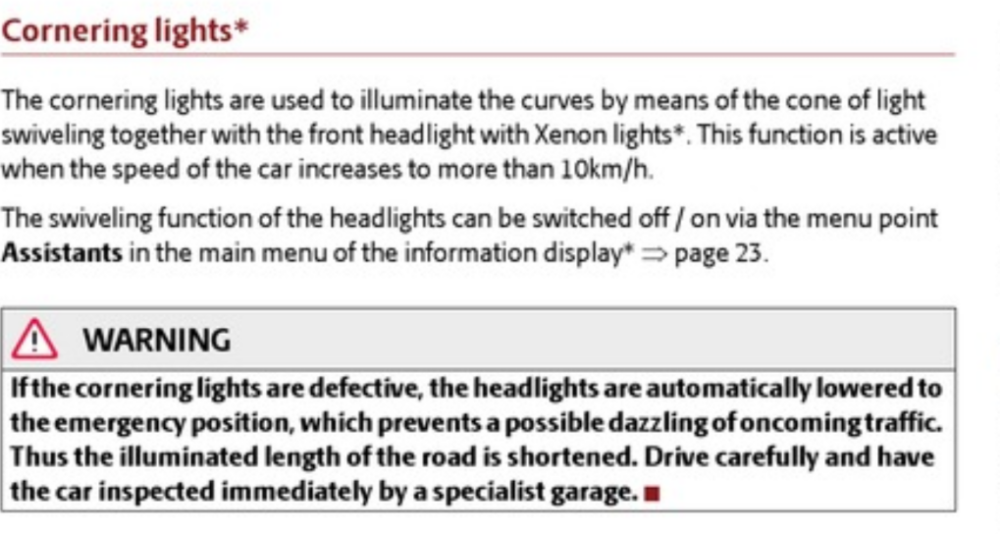

Всъщност, Cornering Lights не се отнася за светлините за мъгла, а за основните фарове. "Завиващи светлини", а не, "Осветяващи завоя".
Ето кое, какво е всъщност:
"Завиващи светлини":

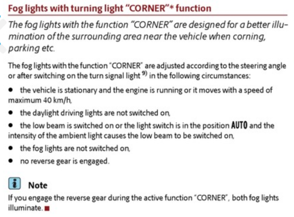

"Фарове за мъгла с функция Осветяване на завой":
Има, оказва се, какви ли не вариации. На моята кола например, не пали фара за мъгла с "мигач", а само при навиване на волана. Други могат и с "мигач". Явно зависи от някой модул (версията му)
