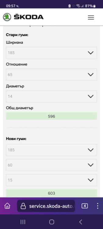

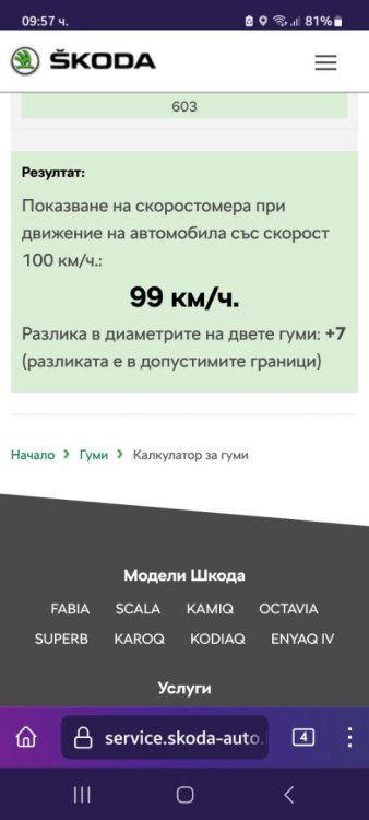

Здравейте колеги. До момента карам с размер 185 65 14 искам да мина на размер 185 60 15 . Дали е съвместим този размер и ще има ли някакъв проблем,и ще се усеща ли по твърдото возене.
Отвори някой калкулатор за размерите на гуми/джанти и сравни двата размера. Ако разликата е повече от 1.5 см, може да не е удачно...
преди 42 минути, izi написа:
Никакъв проблем няма да имате, в допустимите стойности са двата размера гуми.
Ето и откъде да сравнявате размерите:
https://service.skoda-auto.bg/tires-calculator
Screenshot_20230311_095702_Firefox.thumb.jpg.da4ed5d3967d6a75b6dd504495b5de86.jpgScreenshot_20230311_095713_Firefox.thumb.jpg.e0dd8ee653898ebe81e6e050820c9f64.jpg
Приятен ден.?
Благодаря Колеги!
