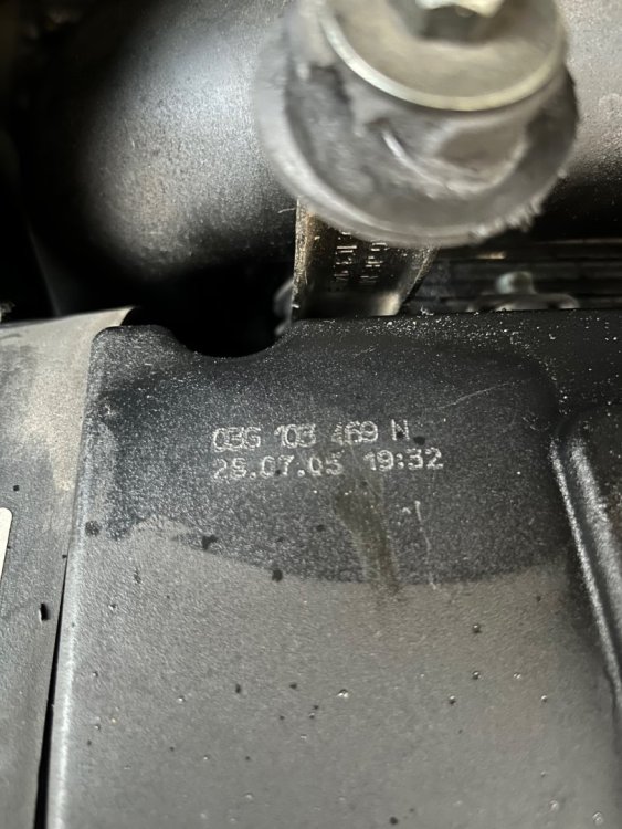

Здравейте, имам Октавия 2 2007ма 2.0tdi 140 к.с DSG. Капака на клапаните сигурно е за смяна защото омаслява много, има и лепено около филтъра за картерните газове(мисля че така се нарича). Не съм първи собственик на колата, швейцарска е. Нов такъв капак доколкото разбрах е прилично скъп (като за 16 годишна кола). Вариант ли е да пробвам с капак втора употреба и ако ДА, има ли значение буквата след номера на частта? На моя капак номера 03G 103 469 N. Не мога да съм сигурен че е оригиналния. Намирам същия визуално, със същия номер на частта но без буква N отзад, дали би станал? Благодаря!

Моя точно около нея е лепен, не знам каква интервенция му е правена?
Там са отваряли защото е капсулован и са го ревизирали  ако мембраната е здрава се почиства и пак се лепи.Иначе го водят консуматив и се сменя целия капак струва към 400лв
