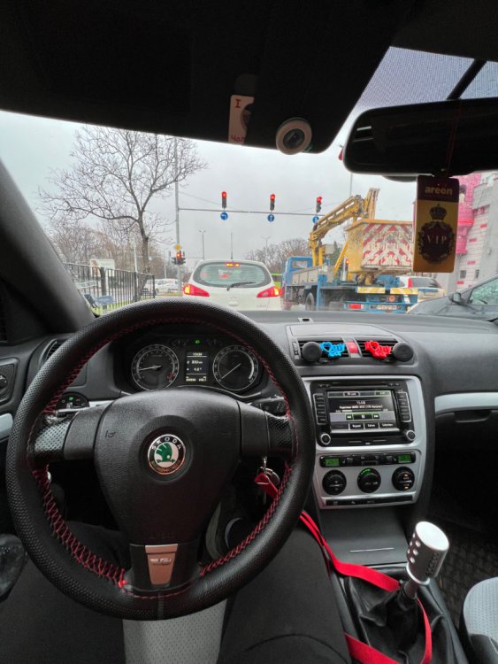

Колеги някой да знае как може да се настой визуализацията на парктроника, на заводската медия RNS 510, Октавия 2 vRS 2008 преди фейса!

Заводска е да, изобщо не излиза визуализация, бях при двама майстори и нищо не стана!

Опитваха чрез кодиране да го направят да излиза, но уви, не става, иначе всички сензори работят, както отпред така и отзад, след кодиране излиза, че всичко е готово, обаче пак няма визуализация, някой в пловдив компетентен ако има, казвайте!?
