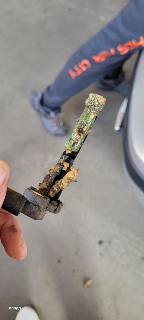

При мен проблема се оказа датчика който е боднат на скоростната кутия под жилата на скоростите от към купето, някъде във времето преди да стана собственик, някой го е наблъскал със силикон и беше пълен с вода, отделно силикона беше станал почти на каша.....
На едната снимка е старият датчик, на другата мястото къде се намира.
